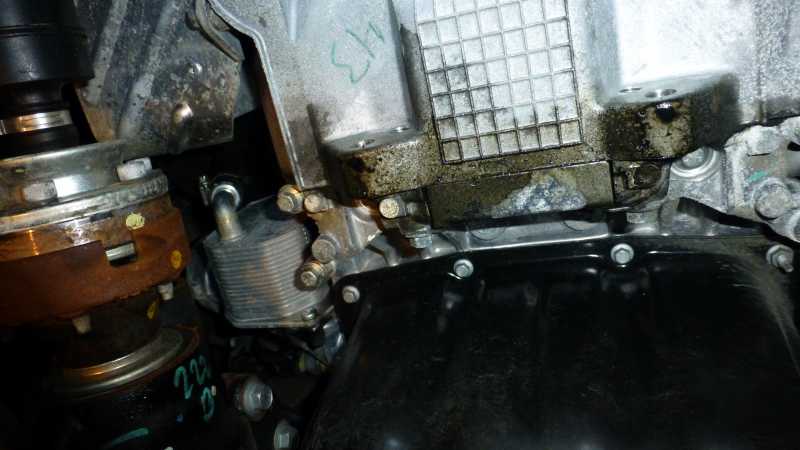

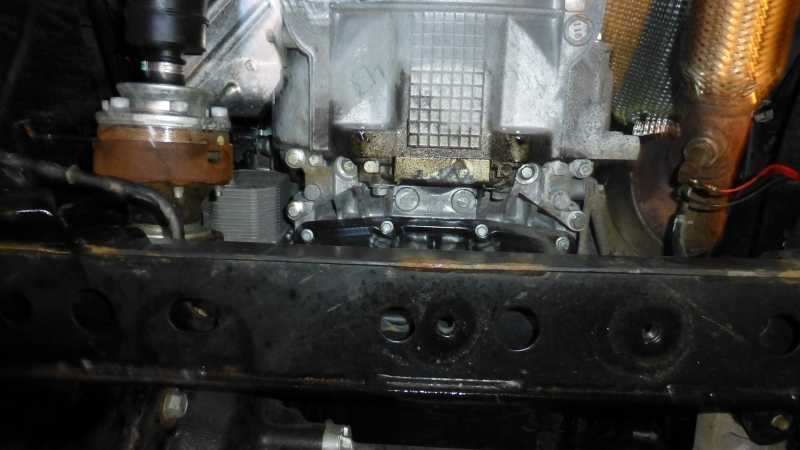

habe gestern den Ölwechsel mit Ölfilterr nach 12.000 km vollzogen. Gingen 9,75 litr hinein.
So da wir in der Grube vom Freund gearbeitet habe, stellten wir etwas fest dass er undicht ist un öl
austritt. Ist dies auch der Simmerring oder etwas anderes. Kenne mich leider so unter dem Auto überhaupt nicht aus.
Wenn dies so ist werde ich dem FFH mal wieder einen Besuch abstatten.
Alain
Ford Ranger WT 3.2 Automatik

das sieht nach Simmering aus. Zwischen Ölwanne und Kupplung sieht man auf den Fotos kein Öl. Also kann es nur über die Getriebeglocke kommen.
Viel Spaß beim Händler. :troesten:

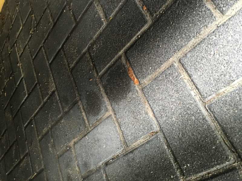

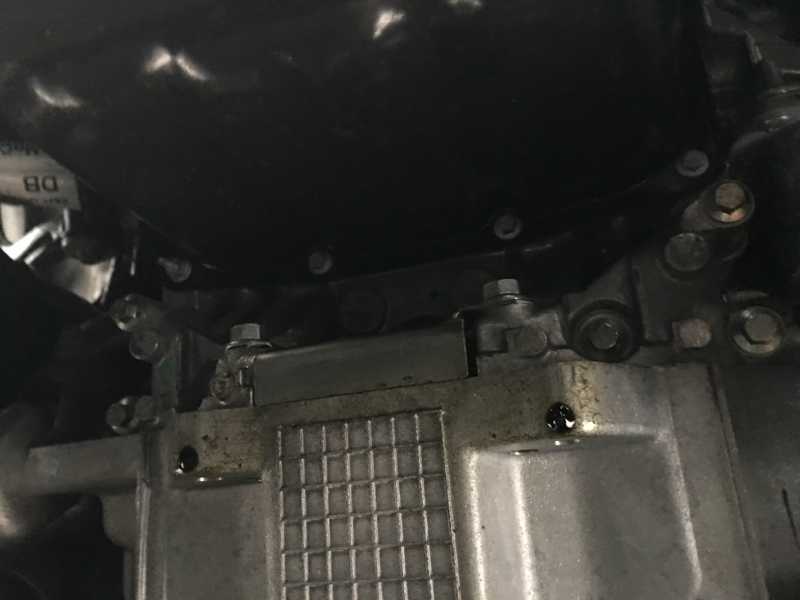

Erst ist mir das aufgefallen...
...und dann das:
Das kann doch jetzt echt nicht wahr sein :cry:
Und ich fahre nächste Woche in den Urlaub!!!
Kann ich damit gefahrlos 3000km fahren???
Ist das Motor oder Getriebeöl....???

Servus Matthias, da musst Du grade ganz schön leiden :sick:
Mach Dich nicht verrückt wegen dem bisschen Öl, da kannste auf jeden Fall mit in Urlaub, ich würde nur gelegentlich mal dran lang wischen,
Wenn es Deine Zeit vor dem Urlaub noch zulässt würde ich der Werkstatt mal Dampf machen das das vorher noch erledigt wird, ist schnell erledigt.
PS. Für Motoröl finde ich es fast zu hell, und es schaut auf dem Foto leicht grünlich aus, würde aber fast auf den Klassiker mit dem Simmerring der Kurbelwelle tippen.

01 Jul 2016 17:52 #88 von Cip
Cip antwortete auf Simmering Kurbelwelle undicht
Ist das Getriebe oder Motoröl...?

01 Jul 2016 17:56 #89 von AmStaff
AmStaff antwortete auf Simmering Kurbelwelle undicht
Ich kann es vom Foto schlecht sagen, Wisch es mal mit dem Finger ab und schau es Dir an, würde aber zu 99,9% auf Motoröl tippen.
01 Jul 2016 18:00 #90 von Cip
Ach so...
Dachte man könnte es pauschal aufgrund der Stelle sagen.
Ist halt dort, wo das Getriebe an den Motor geshraubt wird, direkt hinter der Motor Ölwanne.
Von der Farbe und Konsistenz her tippe ich aber auch auf Motoröl...
