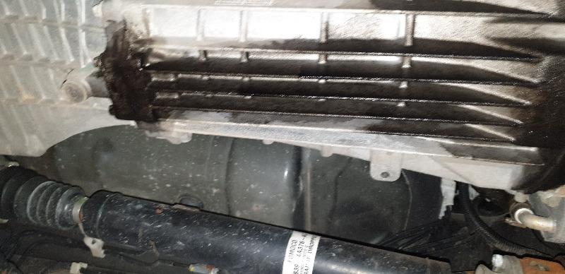

16 Feb 2019 18:29 #413 von clamat
clamat antwortete auf Simmering Kurbelwelle undicht

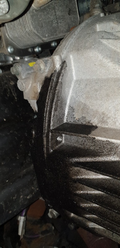

heute bei schönem Wetter und einem Kilometerstand von 4500 mal unter das Auto geschaut und siehe da. Vorne und hinten am Getriebe hängen Öltropfen. Geht wohl immer schneller mit der Undichtigkeit.

29 Mär 2019 15:18 - 29 Mär 2019 15:19 #414 von clamat

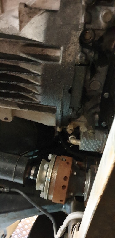

Nach meinem letzten Post war der Ranger in der Werkstatt und hat einen neuen Simmering bekommen. Schon damals hingen am hinteren Ende des Getriebes auch Öltropfen. Die Werkstatt meinte, sie wurden durch den Fahrtwind dahin "geweht". War wohl nicht so. Zwischenzeitlich tropf er am hinteren Ende und am Dienstag ist der nächste Termin.

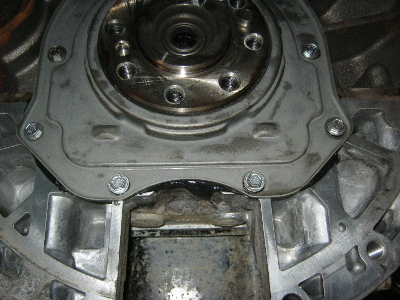

09 Jun 2019 19:22 - 09 Jun 2019 19:31 #419 von p.rauch
p.rauch antwortete auf Simmering Kurbelwelle undicht

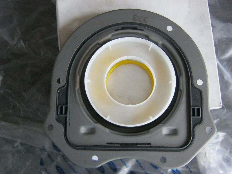

Im WHB ist explizit seperates Dichtmittel angegeben, ob in englisch oder deutsch spielt da ja wohl keine Rolle.
Da mein Simmerring nach der Garantie undicht wurde habe ich das selbst repariert und meine mich zu erinnern, daß der Ersatzteilpackung auch eine Montageanweisung beilag in der das Dichtmittel angegeben wurde.
Die Reparatur wurde im April 2016 nach WHB angaben durchgeführt und da vielen Teilekosten in höhe von 147,11 Euro an.
Ich glaube weiße unter dem Simmering war die beiliegende Montageanweisung.

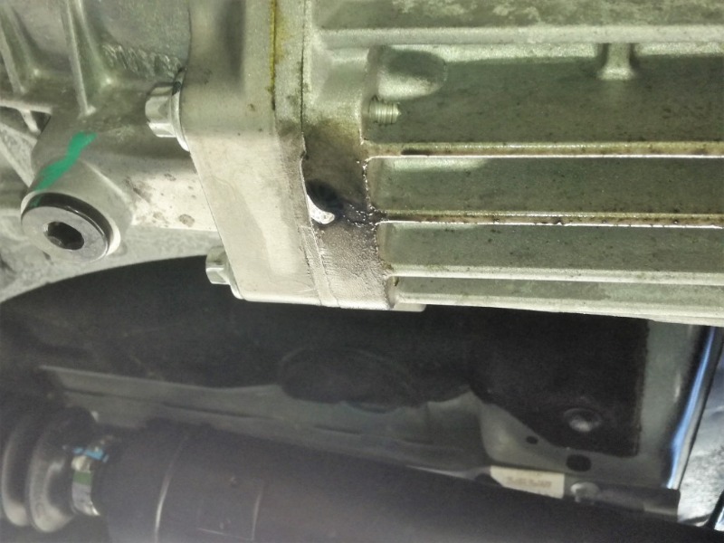

Mit Diichtmittel schaut das so aus
Eingebaut
Ist seit drei Jahren dicht
Letzte Änderung: 09 Jun 2019 19:31 von p.rauch.
