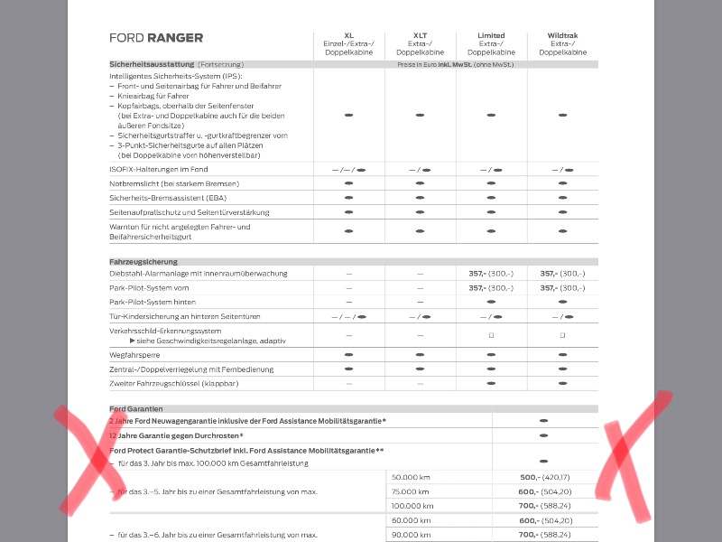

Die Autos haben ab Werk das 3. Jahr Garantie (1 Jahr Garantieverlängerung) serienmäßig dabei.
06 Nov 2019 18:51 #425 von Matze90
Matze90 antwortete auf Simmering Kurbelwelle undicht
PIPDblack schrieb: Die Autos haben ab Werk das 3. Jahr Garantie (1 Jahr Garantieverlängerung) serienmäßig dabei.
Oh. Gut zu wissen. Hatte das ganze nur noch so halb im Hinterkopf, dass da mal was war. Interessanterweise hat der Ford Händler davon erst mal nichts gewusst. Erst auf meinen direkten Hinweis schwenkte man dann ein :dry:
  • PIPDblack
  • PIPDblacks Avatar
  • Abwesend
  • Mathias
06 Nov 2019 19:56 #426 von PIPDblack
PIPDblack antwortete auf Simmering Kurbelwelle undicht
Hier nochmal der Auszug aus der Preisliste meines Rängers
