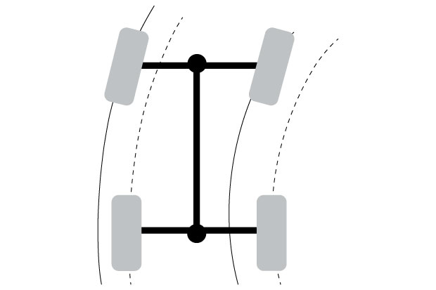

Ich glaube CIP hat schon recht, die Verspannungen zwischen Vorder- und Hinterachse resultieren aus dem Drehzahlunterschied der entsprechenden Achsdifferentiale bei fehlendem Mitteldifferential. Ohne Mitteldifferential will bei Allradantrieb jede Achse die gleiche Wegstrecke zurück legen. Wenn man jetzt auf einer Achse das Differentialgetriebe sperrt will jedes Rad auf dieser Achse die gleiche Wegstecke zurück legen. Heißt wenn bei Allradantrieb alle Räder den gleichen Weg zurück legen wollen, dann sind Vorder- und Hinterachssperre plus Mitteldifferentialsperre drin!
Korrigiert mich wenn ich mich irre? :huh:
Gruß,
Steffen
Na ja - hier geht es ja immer noch um den Ranger. Man sollte vielleicht mal nicht zuviel in den Topf schmeissen.
Die Vorderachsperre kannst du weglassen, die hat kein Serienranger.
Bleibt nur noch die Hinterachssperre. Die sollte man tunlichst nicht auf Asphalt - und schon gar nicht in Kurven auf Asphalt verwenden.
Wenn man eine Kurve fährt, gleichen die Differentiale der Vorder sowie auch Hinterachse die unterschiedlichen Wege der Räder aus.
Ist nun zusätzlich Allrad eingelegt, verspannenen sich Vorder- und Hinterachse dadurch, das auch Sie in Kurvenfahrt unterschiedliche Radien beschreiben.
Diese Verspannung kann nicht ausgeglichen werden, da dem Ranger das entsprechende Differetial (Mitteldif. oder auch Längssperre) dafür fehlt.

10 Nov 2016 16:56 #52 von Skyrat
Skyrat antwortete auf Allrad
Hier ein schönes Bild, man sieht das die Hinterräder eine andere Strecke zurücklegen wie die Vorderräder. Daher verspannt sich das VTG.
Der Drehzahlunterschied der Räder einer Achse wird ja ausgeglichen im Differenzial, außer man fährt mit eingelegter Sperre natürlich.
