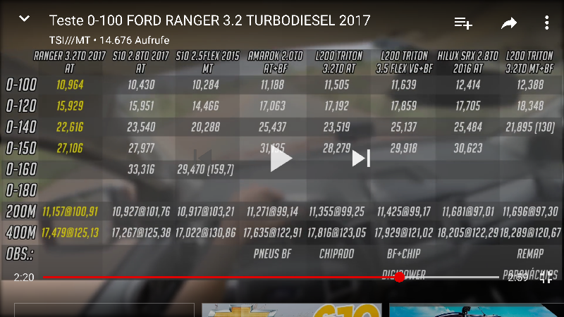

Der 3.2 im Video ist zwar ein Automatik und der schaltet auch kurz nach 3500 damit der nächste Gang gleich wieder voll im Drehmoment Bereich ist, und damit schafft er die 10.9, aber ich werde das mal versuchen.

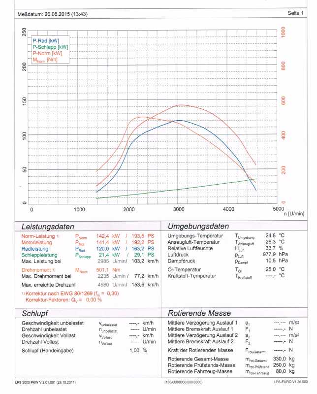

hatte meinen schon zur Leistungsmessung, maximale Leistung bei 2985 U/min und maximales Drehmoment bei 2235 U/min.

Das sieht ja bei deinem ganz gut aus, versuche mal einen Sprint zur Kontrolle von 0 auf 100, das sollte beim Automatik in 10.6 und beim Schalter in 10.9 gehen, wenns eine Sekunde länger ist dann ist es auch nicht so wichtig weil deine Leistung beim Ranger in Ordnung ist.

Zum Vergleich ein 2.2 mit 160 PS benötigt lt.Ford 12.8
In 16 Sekunden sollte ein 3.2 bereits auf 120 km/h sein.

Derzeit habe ich nur diesen Vergleich so zu messen, Sportwagen habe ich auch, das ist aber ein anderes Thema, es geht nur um die Werksangabe nicht von 0-auf 100 sondern das er ungefähr die Leistung hat wie im obigen Diagramm, und um mal einen Vergleich zu haben hatte ich mal einige Tests gemacht um zu sehen ob ungefähr die Leistung stimmt.
