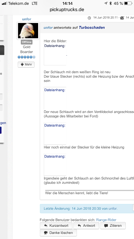

Hier die Bilder:
Der Schlauch mit dem weißen Ring ist neu
Der blaue Stecker (rechts) soll die Heizung bzw der Anschluß dafür sein
Der neue Schlauch wird an den Ventildeckel angeschlossen (Aussage des Mitarbeiter bei Ford)
Hier noch einmal der Stecker für die kleine Heizung
Irgendwie geht der Schlauch an den Schnorchel des Luftfilters (glaube ich zumindest)

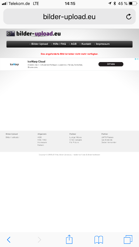

Bilder? Öööhm keine Ahnung!? Die sind weg! Vllt habe ich mir selber keine Genehmigung zur Veröffentlichung meiner Bilder gegeben?
