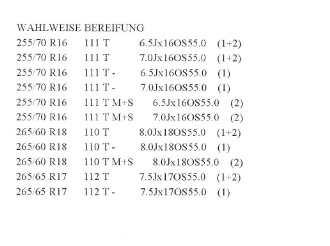

Hi Ralle1964,
schau in der CoC (EU-Übereinstimmungsbescheinigung) nach, dort stehen auch die anderen Radgrößen. Bei meinem 2014er auch 16Zoll und 18Zoll. In der Zulassung Teil1 steht nur eine Größe!

oh, hab ich gerade erst gesehen. Danke MAB
Ich habe das Gutachten für die Dotz beim Händler gefunden.
Wenn die 16" wegen der Bremsscheiben nicht gehen, dann ist das wohl so.
Wtf CoC? Ach so, du spielst auf die Felgengröße an, dass nur ein Teil eingetragen wurde.
Falls die 16" in der CoC aufgeführt sind, dürfte ich die Dotz 16" fahren, meinst Du das?

Die Felgen gehen, hab ich auch drauf mit Gutachten in 16". Würde aber das nächste mal 17" nehmen. Die 16er sind schon sehr klein.

Gerade mal geschaut. In meinem CoC stehen auch 16"-Räder drin.
Warum Dotz solche Auflagen macht, kann ich nicht nachvollziehen.
Würde ich mal nachfragen.

Habe die COC von meinem Händler bekommen.
Da steht alles Mögliche von 16-18 Zoll drin. Sie weicht etwas von Deiner COC ab, @MAB
265/65 R17 wären schon sehr interessant.
Da steht jedoch ET55 drin.
So 100% klar ist mir nicht, was das im Zusammenhang mit Dotz Felgen und der Dotz ABE zu tun hat.
Die COC kann denen von Dotz doch ziemlich egal sein, da die Dakar eine ET24 hat.
Oder? Wie gesagt, nicht mein Fachbereich.
