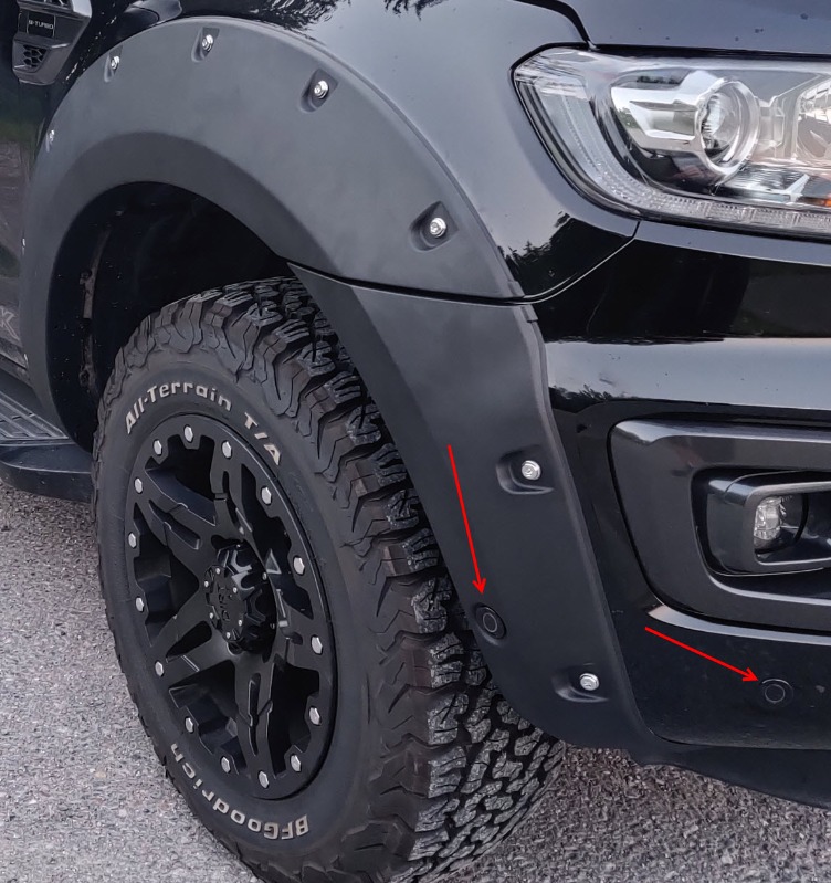

ich hab diese hier:
Dirt D66 matte black 9x17 ET25 6x139,7 ML106,1
mit
BF GOODRICH AL-TER 265/65 R17 120/117S - F, B, 2, 74dB ALLWETTER LRE RWL
Mir fehlen jetzt nur noch Spurplatten :-(
Suche 30er (pro Achse, also 15er pro Rad)
Gruss,
Jan
Pfeile einfach wegdenken :-)
Letzte Änderung: 24 Sep 2020 11:15 von Nazgul.
