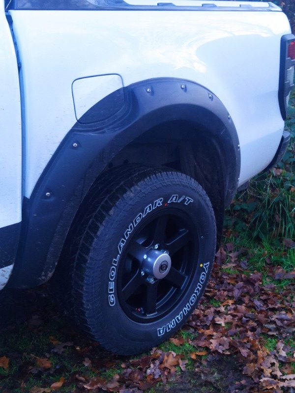

So Männer,
möchte Vollzug melden, was meine Winterreifen angeht.
Letzen Montag war es dann soweit.
Nach 3 Werkstattbesuchen, 10 Emails, 3 Telefonaten....
DIEWE Felgen 17" mit Yokohma Geolandar (Winter)
Fahren sich sehr gut. Ich fühle/höre keinen signifikaten Unterschied zu den Contis/Serienreifen.
Es fehlten Montag immer noch die farblich vollständigen Felgenkappen. Es wurde Silber und Schwarz geliefert. is egal -.-
Die vergeblichen Umbauversuche kosteten mich Zeit, Kilometer, Nerven und unnötige 60Euro Montagekosten.
Reifen Anton, Reilando, RA-Systems oder wie auch immer diese Firma heisst. Meine Meinung läst sich zwischen den obigen Zeilen erkennen.
Es sollen noch die farbl passenden Kappen kommen. Dann werde ich die tauschen lassen oder auch nicht. Is mir egal zZt.
Sieht trotzdem super aus, wie ich finde. Das entschädigt mich etwas für das Theater zuvor.
Bilder folgen.

Hi Ralle1964,
eindeutig eine gute Wahl.
Der Geolandar A/T G015 ist ja ein Ganzjahresreifen mit "Schneeflocke".
Den fahre ich bereits seit 2018 und bin sehr sehr zufrieden. Winter wie Sommer.
Wird u.a. aktuell auch hier auf Seite 45 bestätigt:
de.calameo.com/...6e801

Ein frohes Neues allerseits.
Nach knapp einem Monat bin ich immer noch sehr zufrieden!
War eine gute Beratung hier und im Endeffekt eine gute Entscheidung.
Hab meinen Ranger vor ein paar Tagen neben einen schwarzen Ranger Raptor gestellt.
Die Räder des Raptor sind schon ne andere Hausnummer. Schade, dass man die nicht 1 zu 1 übernehmen kann. Liegt wohl auch am Fahrwerk vermute ich.
Also der Raptor ist im direkten Vergleich insgesamt doch NOCH größer aus. Für ca 8000-10000€ größer ^^
Für mich eindeutig klar: Ich stelle meinen Dicken nicht mehr direkt daneben. Weckt nur Begehrlichkeiten
