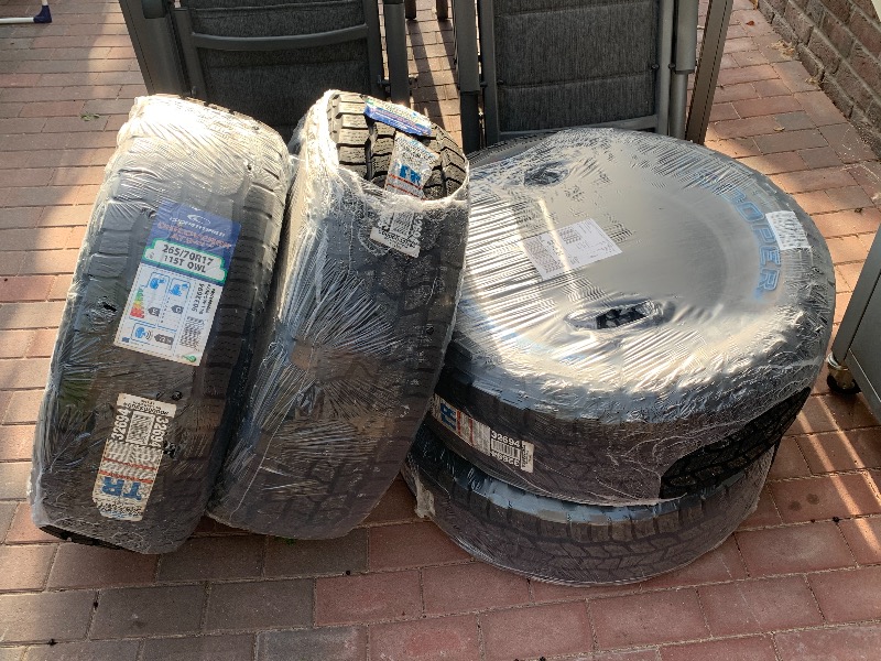

eine Alternative:
Cooper Discoverer AT3 4S (mit Schneeflocke)
Grade die Tage erst gekauft, in 265/70/17 für 108€ p. Reifen.

25 Sep 2020 11:30 #36 von Nazgul
Nazgul antwortete auf Winterräder Wildtrak T8, PX3
manfredsen schrieb: (mit Schneeflocke)
Das wären dann aber Ganzjahresreifen, oder?

25 Sep 2020 11:56 #38 von manfredsen
manfredsen antwortete auf Winterräder Wildtrak T8, PX3
Jan
Ja.
Aber da der gewünschte Grabber AT3 das auch ist, habe ich den Cooper als Alternative genannt.
Folgende Benutzer bedankten sich: Nazgul
