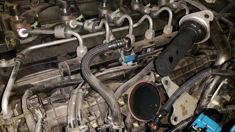

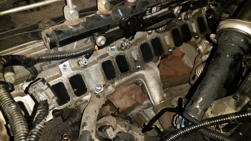

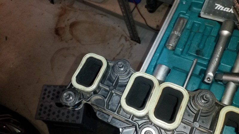

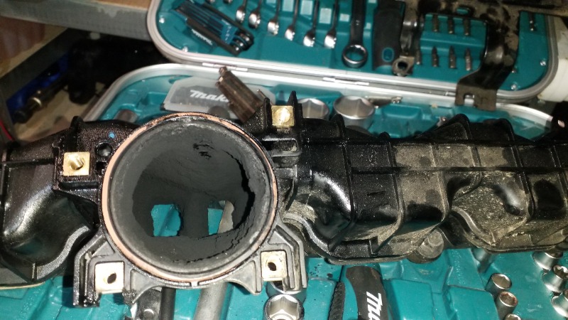

Hallo miteinander,
Ich habe heute meine Glühkerzen getauscht, und eine böse Überraschung erlebt. Der Ansaugbereich nach der Drosselklappe war komplett verkohlt trotz Langstrecken und viele Kilometer auf der Autobahn. Siehe Bilder
3.2l Baujahr 2017, 90 TKM, Euro 6
Macht euch die Mühe und demontiert die Drosselklappe und kontrolliert die Ansaugbrücke. Hatte 6 Stunden Spaß um alles wieder sauber zu bekommen. Jetzt hat er auch wieder richtig Leistung.
.... AGR, Euro 6 und Co. Alles was die Welt so braucht - wo sind nur die guten Motoren geblieben welche 400 tkm und mehr liefen?!
Viele Grüße

Wobei man sagen muss, dass das für 90' Kilometer noch recht gut aussieht. Das kann man noch gut reinigen. Da kenne ich Fahrzeuge, die wesentlich dichtere Ansaugwege haben. Gerade beim Diesel.
Aber ja, das ist ärgerlich. Das wollte ich nicht wegreden.

Mit was haste das denn gereinigt bekommen??
Mit viel Sprit in einem Bad oder mit vielen Litern Bremsenreiniger und einer langen Flaschenbürste.
Oder haste nur die Drosselklappe gemacht?? ---- was ich nicht denke.

Es gibt mittlerweile Betriebe die sich auf eine solche Reinigung spezialisiert haben und dies als kompletten Service anbieten. Da wird die Verkokung zum Beispiel mit Wallnusschalen abgestrahlt. Adresse habe ich keine aber schau mal bei Google bzw. Youtube.
