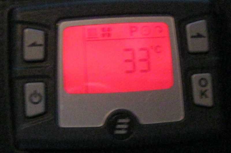

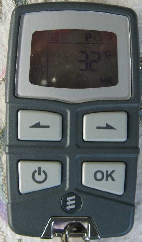

Hallo Pavel,
Schließe mich New Ranger an, nimm gleich ne Fernbedienung, ich hab sie nachgerüstet.
Einbauort Schaltuhr
Anzeige Schaltuhr
Anzeige Funkfernbedienung
Einbauort Schaltuhr
Anzeige Schaltuhr

Vielen dank fuer die Antworten und Fotos.
