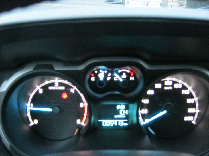

Hier die Ergebnisse meines nicht wissenschaftlichen Versuchs.
Lage meines Innenraumtemperaturfühlers im Fach der Mittelkonsole ca. auf Kniehöhe
Innenraumtemperatur heute morgen -3°C
Innenraumtemperatur nach 15 min +6°C
Innenraumtemperatur nach 30 min 16°C
Motortemperatur nach 30 min am Ende des ersten Striches, leider verschwommen, der Motor startet ohne Vorglühen und läuft leise.

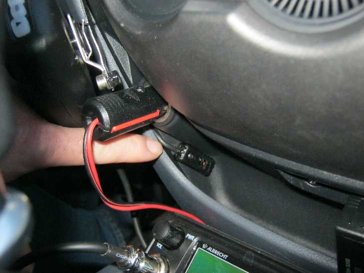

- New Ranger
- Beiträge: 229
21 Feb 2013 09:54 #99
von New Ranger
Mark
Ranger WT 3,2L Auto mit AHK, Alarm, Standheizung und Rollo
New Ranger antwortete auf Standheizung ab Werk
Danke an all für euer Unterstützung ! Ich werde heute noch die Bewegungssensoren zu kleben und Testen. Es gibt wohl keine Möglichkeit die Diebstahlwarnanlage abzustellen. Also wer sein Hund oder Kinder im Auto lassen will hat ein Problem. Was haben die bei Ford gedacht?
