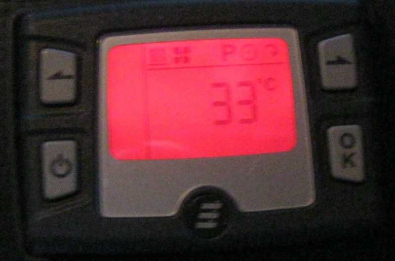

Hallo Zusammen,
wo kann man eigentlich die Temperatur der Standheizung verstellen?
Bei mir ist diese
verbaut
Bei mir ist diese
verbaut

Da geht nur eco oder normal das ist das Pfeil ganz rechts, ist aber nur im Programmmode aktiv.

Hat jemand eine plausible Erklärung, warum ich diese Einstellmöglichkeit nicht habe? Dieses Pfeilsymbol rechts neben der Zeiteinstellung habe ich gar nicht auf dem Display. So eine Temperaturanzeige wie auf dem Foto oben habe ich ebenfalls noch nie gesehen.
Ich habe meine Standheizung in den vergangenen Tagen mit um die 6°C morgens mal wieder testen wollen. 35 Minuten Laufzeit, Voreinstellungen wie in der Beschreibung angegeben.
Ich konnte kein einziges Mal einen signifikanten Temperaturunterschied zwischen außen und Innenraum feststellen. Und das, obwohl ich die Zeit so programmiert habe, dass die Heizung beim Einsteigen fast noch lief. Die Kühlwassertemperatur war beim starten auch stets deutlich erhöht und mir ist aufgefallen, dass die Windschutzscheibe immer recht stark beschlagen war, was ich sonst so gar nicht kenne.
Sollte man nach 35 Minuten Heizen nicht einen spürbar erwärmten Innenraum vorfinden? Ist das beschlagen den Windschutzscheibe normal? Warum kann ich nicht zwischen Eco und Normalbetrieb wählen?

Ich glaube das Foto zeigt denn Innenraumtemperatur an. Sonnst Heizung voll aufdrehen oder bei Klimaautomatic auf HI, Strömung auf Scheibe einstellen. Was steht in der Anleitungen? Mein ist nachträglich eingebaut worden ohne die Programm Uhr nur Fernbedienung.

Gemäß diesem beiliegenden Infoblatt für den Ranger verwende ich die Einstellungen für Klimaautomatik mit Alarmanlage. Gebläse auf Windschutzscheibe und Fußraum. Temperatur auf HI. Gebläsestärke muss nicht vorgewählt werden.
Womöglich ist das Beschlagen der Windschutzscheibe ein Indiz, dass die Standheizung tatsächlich Warmluft auf die Windschutzscheibe bläst. Mich macht nur stutzig, dass der Innenraum irgendwie kein Bisschen wärmer wirkt.
Eine Anzeige für die Innenraumtemperatur habe ich definitiv nicht und ich glaube in der Anleitung gelesen zu haben, dass dies ein zusätzliches Bauteil für die Steuerung voraussetzt. Und wie schon geschrieben, diese Einstellmöglichkeit für die Heizintensität fehlt bei mir komplett.
