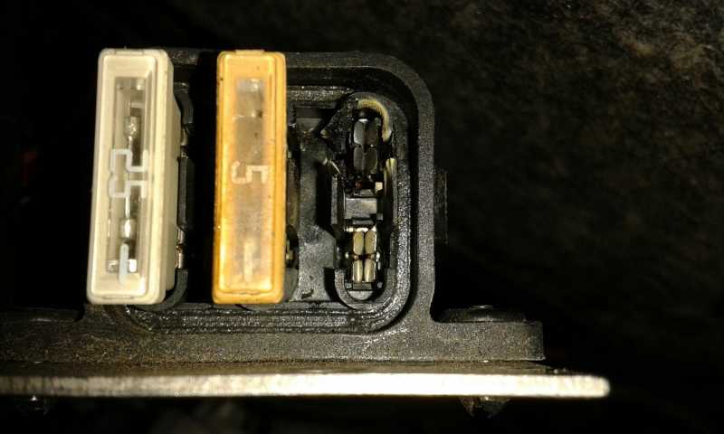

07 Jan 2015 21:43 #165 von Kawi
Kawi antwortete auf Standheizung ab Werk
gestern hat meine ab Werk verbaute Standheizung ihren Dienst eingestellt.
Die Ursache war schnell gefunden und zwar eine verschmorte Sicherung nebst Halter.
Der Grund ist mir noch unklar vielleicht hatte die Sicherung nur schlechten Kontakt,
ich habe erstmal provisorisch repariert und werde die Sache weiter beobachten.
Gruß Wilfried

07 Jan 2015 22:00 #166 von Packesel
Packesel antwortete auf Standheizung ab Werk
Hallo Wilfried,
Tut mir leid, das zu hören :troesten:
Beobachten?!?! Das sieht mir doch nach einem Handfesten Garantiefall aus. Ich würde da nicht fummeln und dem Hersteller einen Rückweisungsgrund geben.
Udo
07 Jan 2015 22:16 #167 von Kawi
Hallo Udo,
hast natürlich recht!
Hab die Bilder schon meinem Händler gemailt.
Er will mal schauen ob da noch was geht die 2 Jahre sind leider rum.
Gruß Wilfried
