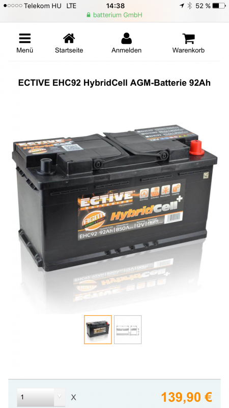

Es passt zB eine 92ah Excide AGM rein, einfach den Plastikeinsatz drunter weglassen. Polanschluesse sind identisch.
BMS danach resetten ist eine gute Idee.

ich gehe mal davon aus das hier die Exide 92 Ah gemeint ist.
Die finde ich als AGM allerdings nur mit 95 Ah.

Die Ective 92ah und die Exide 92ah sind identisch, von den Aufklebern mal abgesehen. Ich habe beide hier stehen. Exide offeriert nun die 95ah zu einem höheren Preis und vertickt die bisherige 92ah unter der (hausinternen?) Eigenmarke Ective.

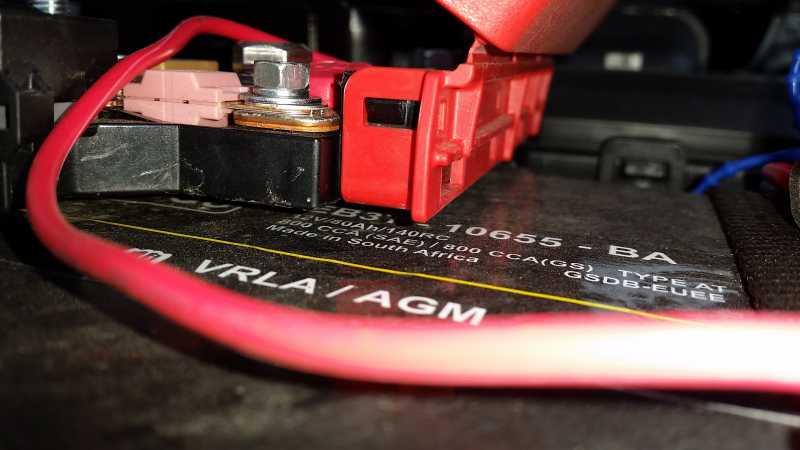

@ Matthias:
Hast Du in Deinem 2016er nicht schon werkseitig eine AGM Batterie verbaut?
Bei mir ist eine 12V 80Ah AGM drin.
Martin
Martin

12 Nov 2016 16:13 #19
Cip antwortete auf Größere Batterie und/oder anderer Batterietyp
Hab ich ehrlich gesagt noch gar nicht nachgesehen...
