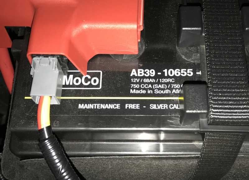

Mein Ranger ist ein Automatik und hat daher kein Start/Stop...
Batterie ist auch keine AGM sondern nur eine normale 68Ah Batterie. Offenbar sind die AGM's nur für Ranger mit Start/Stop...

Hallo Matthias,
Du hast aber ne Silber Calcium Batterie drinnen, die sind ähnlich der AGM, werden auch mit höherer Spannung geladen als herkömmliche Blei-Säure Batterien.
Bekommst Du mit nem Ladegerät nur voll geladen, wenn das Gerät eine Ladestellung für AGM hat.

Die SilberCalcium Batterien sind nur im Hinblick auf die max Ladespannung mit einer AGM vergleichbar, was in der Tat für einen Tausch der orig. Ranger Batterie zu einer AGM hilfreich ist.
AGM Batterien haben ihren primären Vorteil bei der Anzahl der max. Ladezyklen. Genau an dieser Stelle haben die SilberCalcium Batterien Schwächen.
Baulich passt eine 80ah AGM locker und eine 94ah grad noch so rein.

Bisher verrichtet meine 68er SiCa Batterie, trotz viel Standheizung Nutzung, tadellos ihren Dienst.
Sollte sie aber mal anfangen zu schwächeln, würde ich sie gerne gegen eine 80er AGM tauschen.
Ne 92er muss gar nicht sein, da ja offensichtlich selbst die 68er völlig ausreichend ist...
