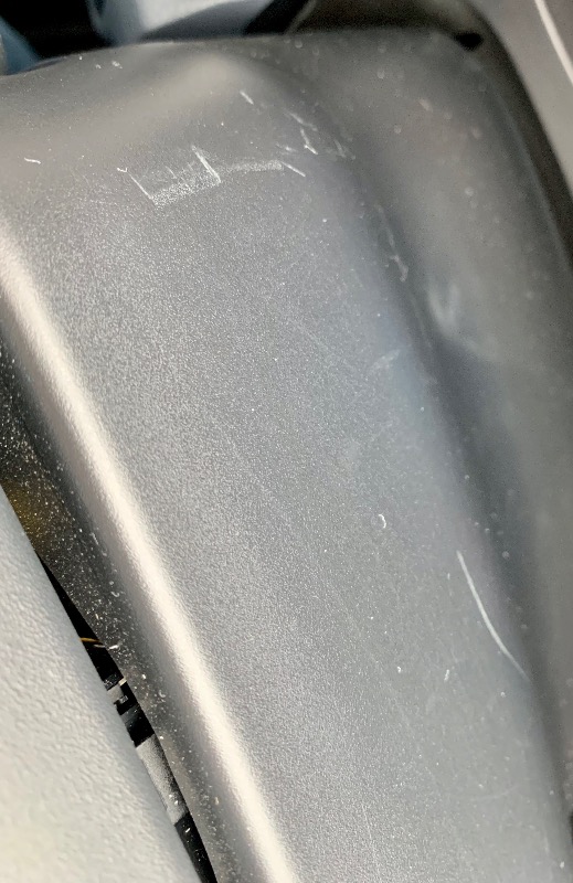

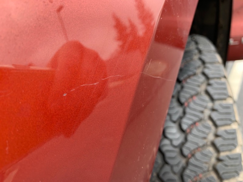

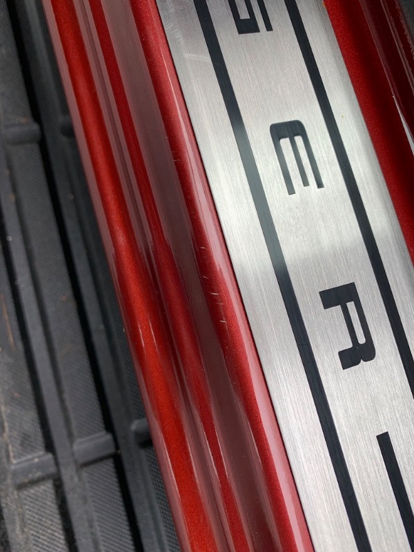

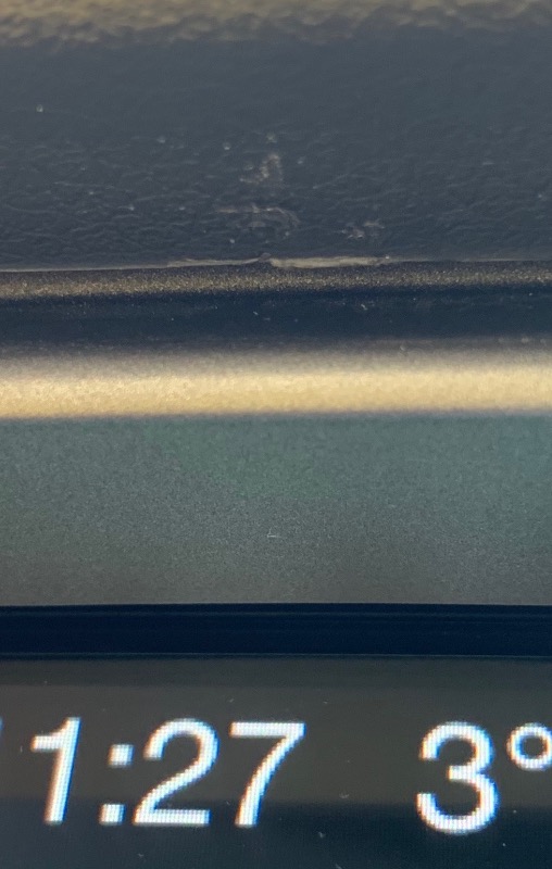

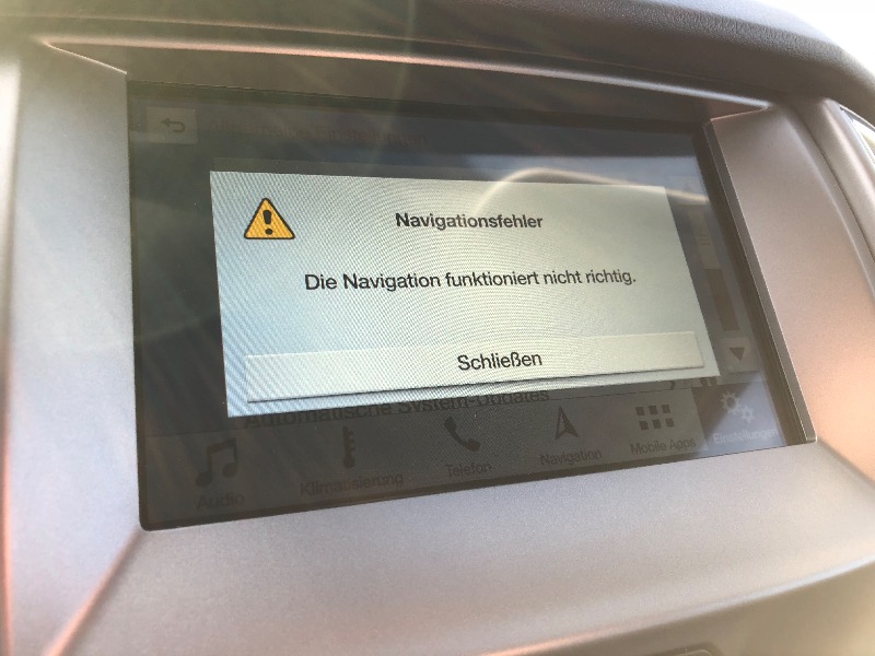

Die Mängel bei meinem 2018er Ranger den ich abgeholt habe und fast alle Mängel erst später aufgefallen sind, waren:
--- Kratzer Kotflügel vorne links und im Einstiegebereich (bei Abholung aufgefallen, dann wurde verabredet dass man später wieder vorbeikommt zur Reparatur - "Da machen wir einen Termin mit der Lackiererei")
--- Der Teppich hinter der Rückenlehne war nicht ausgeschnitten, so dass die Rückenlehne der Rücksitzbank nicht einrasten konnte (hab ich selbst ausgeschnitten)
--- Armaturenbrett nicht richtig eingebaut, da war ein Spalt von 1 cm wo das Zündschloss ist (gesehen, aber ich dachte mir... gehört das so? Ich war halt dumm und naiv).
--- Trittbretter schief angebaut. Auf der einen Seite stand es 2 cm weiter raus. (Aussage der Werkstatt: "Ist halt ein Nutzfahrzeug, da darf man nicht so genau hin schauen).
--- Getriebeschaden - Hat man so nicht gesehen, trat nur auf, wenn man von 4L auf 2H geschaltet hat und dann rückwärts fahren wollte - Wer testet sowas bei der Abholung? Konnte auch nach drei Reparaturversuchen nicht behoben werden. Selbst nachdem das Mittelgetriebe getauscht wurde, war es noch da. )
--- Zündkerzen durchgebrannt. Trat erst auf als es unter null grad wurde. Danach wurden die Kerzen zwei mal getauscht und brannten immer wieder durch. Der Ranger war im Winter unbenutzbar.
--- Navi ist immer wieder abgestürzt. Das Trat nur ungefähr einmal die Woche auf, also bei Abholung auch nicht ersichtbar.
--- Klappern und quietschen von Armaturenbrett und Fahrersitz (wer macht bei einer Fahrzeugabholung eine Probefahrt? - darf man ja gar nicht).
--- Die Einfassung des Abstandswarners war krumm wie eine Banana und hat sich in die Aussparung des Armaturenbretts gepasst (Konstuktionsfehler, aber auch da wurde mir nah gelegt, dass es ein "NUTZFAHRZEUG" ist. Ich soll mich damit abfinden.
Ich habe alles brav immer zum Reparieren gebraucht und nachbessern gebracht, aber als der Wagen dann irgendwann mit einem total zerschrammten Innenraum wieder gebracht wurde, hat es mir gereicht und ich habe mich mit einem Anwalt zur Wehr gesetzt.
Anbei ein kleiner Ausschnitt der Fehler kurz nach Abholung und des verkratzten Innenraums, nachdem man das Navi mit der Brechstange getauscht hat. Das ist übrigens in der Hessengarage in Frankfurt passiert. So arbeitet man da, bzw. so hat man bei mir gearbeitet.
Letztendlich war Sixt Neuwagen (jetzt Allane) so kulant und hat den Ranger kurzerhand zurück beordert und die gezahlten Summen erstattet.
Die Hessengarage hat den Wagen bei Rückgabe ganz genau angeschaut. Er hatte für 1000 Euro eine Mike Sanders Hohlraumversiegelung und einen tollen Unterbodenschutz. Der Wagen war nach einem Jahr rostfrei (nicht selbstverständlich). War macht die Hessengarage? Sie berechnen mir 100 Euro für die Reinigung, da aus der Motorhaube ein klein bisschen Wachs auf den Lack gelaufen ist. 100 Euro? Das kann man mit einem Lappen weg wischen, aber egal.
Also Leute: Seid vorsichtig bei der Abholung, lasst Euch Zeit und schaut Euch den Wagen genau an. Und noch wichtiger: Alles dokumentieren. Von Anfang an.
