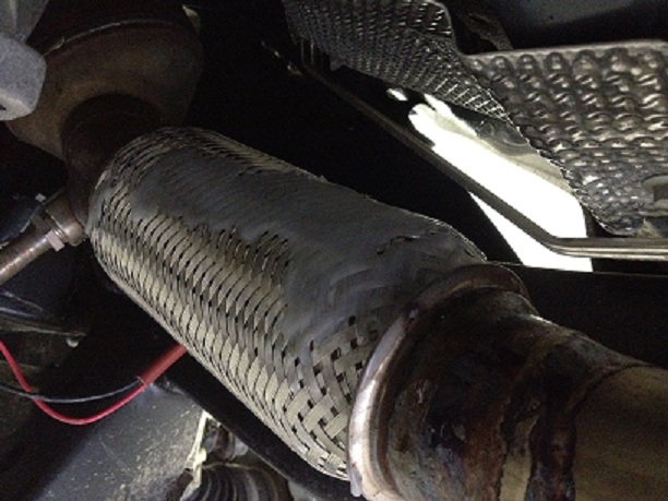

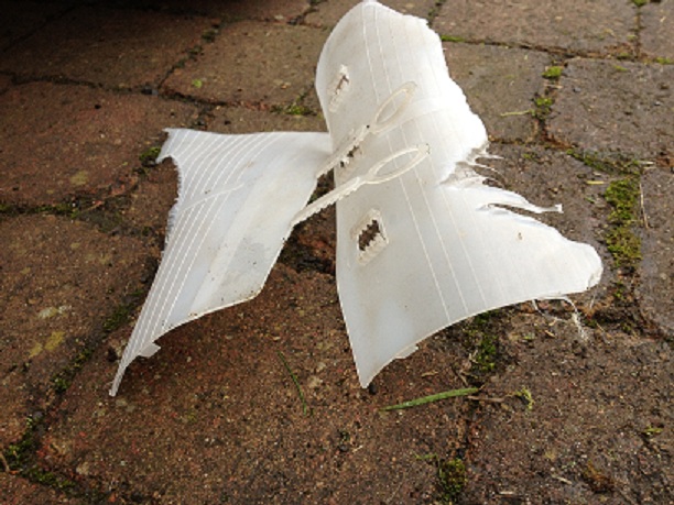

ich habe meinen Ranger 230Km vom Händler zu mir nach Hause gefahren.
An nächsten morgen habe ich unter dem Auto was baumeln sehen. Um das Stück Flexschlauch hinter dem DPF an der Auspuffanlage war eine Kunstoff Schutzmanschette. Die ist auf der Oberseite durchgeschmolzen und hing dann runter. Ich vermute mal dass das ein Transport- oder Montageschutz ist. Die Mehlaugen in der Werkstatt haben den bei der Erstinspektion nicht entfernt (wenn sie überhaupt das Auto von unten gesehen haben!). Nu habe ich schön den festgebackenen Schmodder auf dem Flexschlauch. Mal sehen was der Freundliche dazu sagt.
Schaut mal bei euch drunter, gerade die den "heißen Kunststoffgeruch" wahrgenommen haben.
