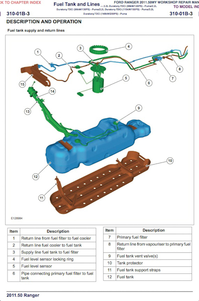

Wenn mal einer irgendwie evtl. beim Händler herausfindet was der original Tankschutz kostet wäre ich auch sehr dankbar. Komme leider in der nächsten Zeit nicht dazu.
Fände ich auch sehr interessant.
Jens
[/quote]
War gerade beim FH, Tankschutz bestellt, es werden auch die zwei Haltebänder benötigt.
Halteband Kraftstoffbehälter mit Schutz Nr.1755314 30,25€
Halteband Kraftstoffbehälter mit Schutz Nr.1755307 21,32€
Schutzvorrichtung Kraftstoffbehälter Nr.1740827 53,23€
