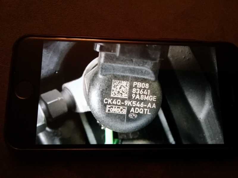

Schnaik antwortete auf Motor und kühlere Temperaturen
Also muss ich den Freundlichen bitten, die Injektorwerte auszulesen? Erkennt der dann selbst, wenn nichts hinterlegt ist und weiß um die richtigen Werte, die er eintragen muss?
Beste Grüße,
Maik
[3,2 Wildtrak (2016)]
Letzte Änderung: 15 Nov 2016 21:10 von Schnaik.

Rangersven antwortete auf Motor und kühlere Temperaturen
Alles hängt von der Qualität des Diagnose-Technikers ab.
Er kann es prüfen und theoretisch sofort eintragen.
Wie Linuxstevie schrieb, steht der Code auf dem Injektor.
Gruß Sven

Kawi antwortete auf Motor und kühlere Temperaturen
Hallo Sven,
müssen die Injektoren raus um den Code abzulesen?
Hab das im Moment nicht so auf dem Schirm.
Gruß Wilfried
de.wikipedia.or...leich
gerade gefunden
Gruß Wilfried
gerade gefunden

Hallimasch antwortete auf Motor und kühlere Temperaturen
4000 ... was ist das für ein Wert ... bei mir stehen nur Millisekunden oder so.
Setze morgen mal ein Foto rein ...
Gruß Andreas
Gruß Andreas
Hallo Wilfried,
nein, müssen sie nicht.
Motor Deckel nach oben abziehen. Dann die 4 Kunststoff-Kugelköpfe mit Schlüsselweite 15 entfernen, um die Akustikdämmung abzunehmen.
Dann sind die Injektoren mit den den beschrieben Daten sichtbar und lassen sich z.B. abfotografieren.
Gruß Sven
Gruß Sven

Andreas,
Android Version Forscan oder Windows?
Du kannst je nach Version mehrere Injektor-Daten abfragen.
Z.B. eine Laufruhemessung oder auch Balance Test.
Unter Windows sind ebenfalls Korrekturwerte abfragbar, sofern im Steuergerät hinterlegt.
3. Reihe im Bild oben ist Injektorcode
Gruß Sven
Hallo Sven,
ScanDoc unter Windows XP
Schaue morgen früh während der Fahrt zur Arbeit nochmal auf die Daten der E-Düsen.
Gruß Andreas
Gruß Andreas

Skyrat antwortete auf Motor und kühlere Temperaturen
Aber die Werte müssen sich während des Betriebs doch ständig ändern, man kann doch nicht irgeneinen festen Wert eingeben oder was sagt dieser Wert aus ?
Moin Skyrat,
wir sprechen nicht von den Einspritzzeiten, die sie natürlich ändern.
Mit diesem Wert (Code) weiss das Steuergerät aber, welcher Injektor verbaut ist und nur dann können für jeden individuellen Injektor auch die Einspritzzeiten korrekt vom Steuergerät berechnet werden.
Gruß Sven
