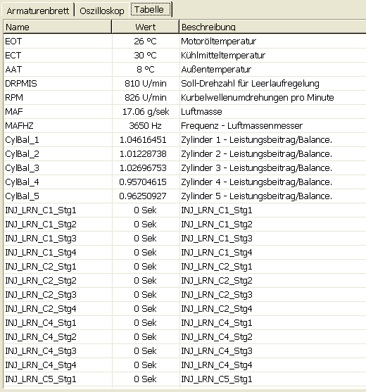

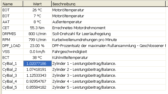

In Forscan gibt es die Injektorcodes nicht als PID. Diese findet man aber als Servicefunktion.
Bei mir werden dann alle 5 angezeigt. Jetzt könnte ich noch prüfen ob diese korrekt sind.
Ansonsten habe ich noch ein Soundfile aufgenommen, Kaltstart heute morgen bei 8Grad. Daran könntet ihr mal vergleichen.
In Forscan habe ich sonst für die Injektoren nur den Wert Leistungsbeitrag/Balance gefunden. Die sind aber schon unterschiedlich zw. den einzelnen Zylindern.

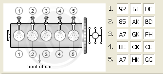

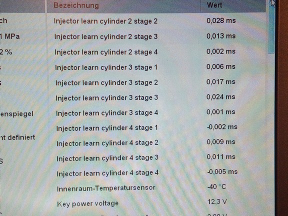

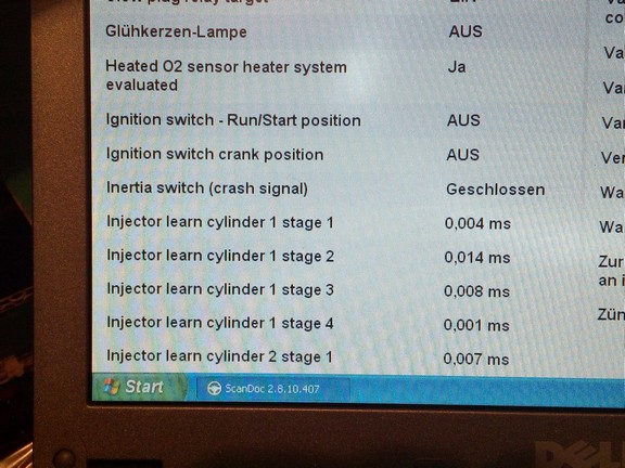

Codes habe ich auch keine gefunden, nur das auf den Fotos.
Gruß Andreas

das PID heisst im FORSCAN INJ_LRN_CNT_C1 (bis C5)
Warum das nur im kalten AUftritt ist einfach über 45°c Kühlwasser Temperatur wird ein anderes Tabelle in der Kalibrierung benutzt.
Hallimasch,
sieht gut bei dir aus so muss das sein.
linuxstevie
Hallimasch,

Ich update nochmal mein Forscan. Bisher habe ich mit der Windowsversion nur die angehängten Daten gefunden.

Update von Forscan hat geholfen. Die PIDs sind da, aber ohne Werte.
