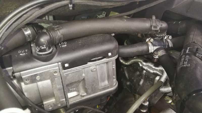

29 Dez 2017 23:11 #81 von Andy900
wie meine Standheizung eingebunden ist weis ich nicht, aber die schaltet sich auch bei eingestellten 16 Grad nicht ab und heizt Vollgas weiter, nach dem Start spricht die Temperaturanzeige gleich an.
Stelle ich die Heizung auf max. und das extra Thermostat auf 23 dann heizt er nur den Innenraum bis 23 und hält die Temperatur stundenlang konstant bis ich diese wieder deaktiviere.

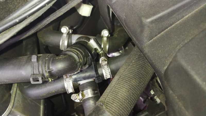

30 Dez 2017 15:00 - 30 Dez 2017 15:02 #82 von Andy900
Sieht etwas anders aus, habe zwei T- Stücke verbaut, so lässt sich der Motor extra Aufheizen wenn mittels klimabedienteil auf tiefe Temperaturen gestellt wird.
