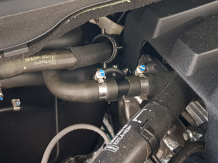

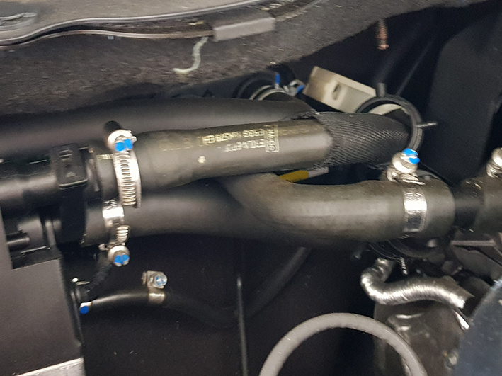

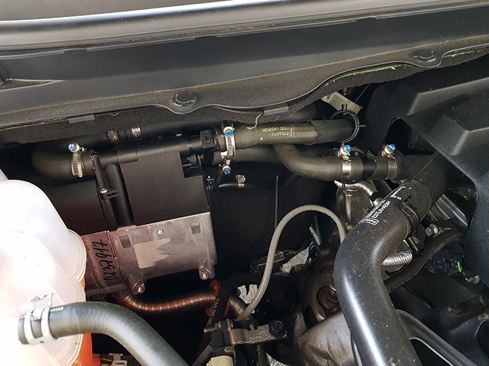

Dirtymicha antwortete auf Alle die ne Standheizung haben... ACHTUNG!!!
Anbei ein paar Bilder wie es bei mir aussieht. Scheinbar werden die Standheizungen von verschiedenen Leuten eingebaut, bei mir alles Top, was mir aber auffällt, bei mir sind keine Schutzschläuche drauf.

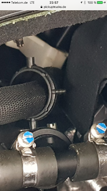

Range-Rider antwortete auf Alle die ne Standheizung haben... ACHTUNG!!!
Micha nicht alles iO
Hier drückt die hinterste Ecke der Abdeckung mit der Spitze in den
hinteren Schlauch...
Ich musste da bei mir auch zweimal hinsehen...
Und vorne beim Ölmessstab sieht man nicht auf deinen Fotos...

Cip antwortete auf Alle die ne Standheizung haben... ACHTUNG!!!
Jup, da hat Range-Rider recht!!!
Da herscht dringender Handlungsbedarf, sonst ist der Schlauch irgendwann durchgescheuert!
Bei mir drückte der Schlauch zudem, gegen das weiße Teil, was da noch im Hintergrund zu sehen ist.
Ob das langfristig ein Problem ist, kann ich nicht sagen. Habe da zur Sicherheit an der Stelle 4 dicke Kabelbinder nebeneinander um den Schlauch gemacht um ihn dadurch an der Stelle zu verstärken.
Morgen zusammen,
auf den Fotos sieht man es nicht, es ist aber ca. 3mm Abstand zur Abdeckung, dort drückt nichts. Und auch das weiße Teil hat genug Abstand. Also alles OK. Aber danke für den Hinweis.
Schönen Tag noch
Micha
Schönen Tag noch
Micha

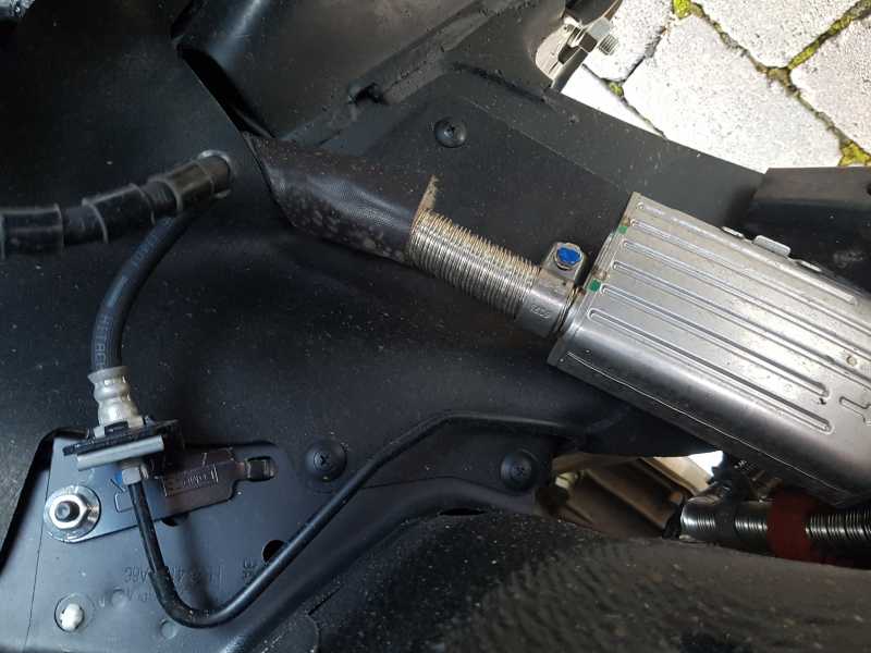

Hallo Leute,
Hab seit 10 Tagen meinen WT mit Standheizung.(Eberspächer Original ab Werk ).
Habe diese jetzt 3 mal getestet,Funktioniert auch wunderbar aber nach ca. 30 Sekunden steigt weiser Stinkender Qualm aus dem Bereich Auspuff auf, und zwar im Radkasten wo das Auspuffrohr mit dem Schutz umwickelt ist.
Die Rauchentwicklung ist extrem Stark und ich habe echt bedenken das die Karre abfackelt...
Ist meine erste Standheizung, daher habe ich keine Erfahrungen damit...
wie ist das bei euren Autos... brennt sich der Schaumstoff erst ein oder ist bei mir was Faul..
Danke für Infos
Thomas
Danke für Infos
Thomas
Letzte Änderung: 31 Jul 2017 22:59 von OffRoad-Ranger.

30 Jul 2017 11:25 #57
von KWT Ranger
KWT Ranger antwortete auf Alle die ne Standheizung haben... ACHTUNG!!!
Sorry Bild steht auf dem Kopf

30 Jul 2017 14:41 - 30 Jul 2017 14:42 #58
von Schnaik
Beste Grüße,
Maik
[3,2 Wildtrak (2016)]
Schnaik antwortete auf Alle die ne Standheizung haben... ACHTUNG!!!
Hallo Thomas,
das ist soweit normal. Wenn die Karre und die Standheizung neu sind, stinkt und qualmt das am Anfang extrem. Riecht dann auch stark im Innenraum. Am Besten, Du lässt die mal während der Autobahnfahrt ne Stunde laufen. Danach hat sich alles schön ab- und eingebrannt und es stinkt nicht mehr.
Beste Grüße,
Maik
Letzte Änderung: 30 Jul 2017 14:42 von Schnaik.
Folgende Benutzer bedankten sich: KWT Ranger
- Beiträge: 4511
- Dank erhalten: 703
30 Jul 2017 16:20 #59
S t e f a n antwortete auf Alle die ne Standheizung haben... ACHTUNG!!!
Moin.
Das es außen nach Abgasen riecht, ist völlig normal. Je nach Wind und Standort mehr oder weniger.
Innen darf es gar nicht riechen, das ist keinesfalls normal.
Weißer Qualm deutet auf einen abgebrochenen Startversuch hin. Die Brennkammer wird gelüftet, es qualmt weiss. Da ist Unterspannung oft ein Thema, bei einem neuen Fahrzeug eher verwunderlich.
Läuft die Heizung nach dieser Phase denn korrekt weiter oder ist diese tatsächlich aus?
