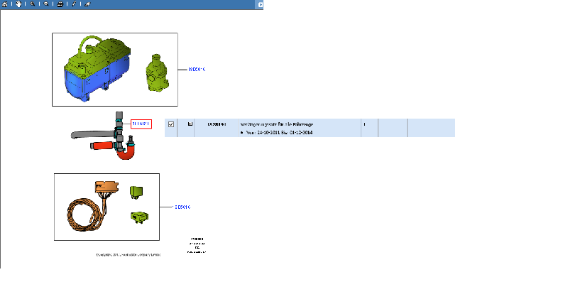

Ich meine ich kann mich irren aber Ford bietet da eh keine Werkslösung an in Sachen Standheizung. Heißt Fahrzeug kommt vom Band und wird dann über Fremdfirma nachgerüstet. Wenn also beim Kauf mit angegeben wurde sollte Ford da keinerlei handhabe haben dir eine Garantie zu verweigern. Sollte es nachträglich nachgerüstet worden sein bräuchtest du allerdings die Rechnung der Nachrüstung da sich die Garantie ja auf den Einbau mit Teilen und nicht auf das Fahrzeug im allgemeinen sich bezieht.
Generell kann ich gerne mal im Teilekatalog gucken um welchen Schlauch es sich handelt und diesen hier einstellen.
