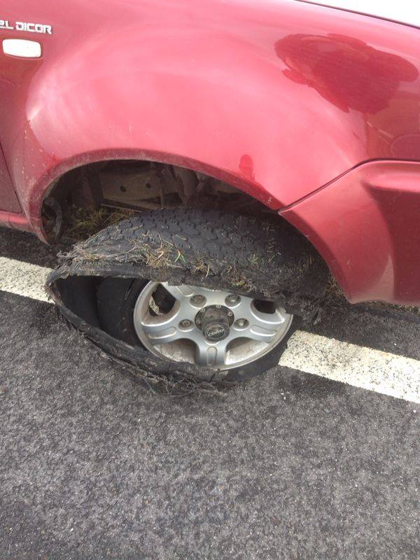

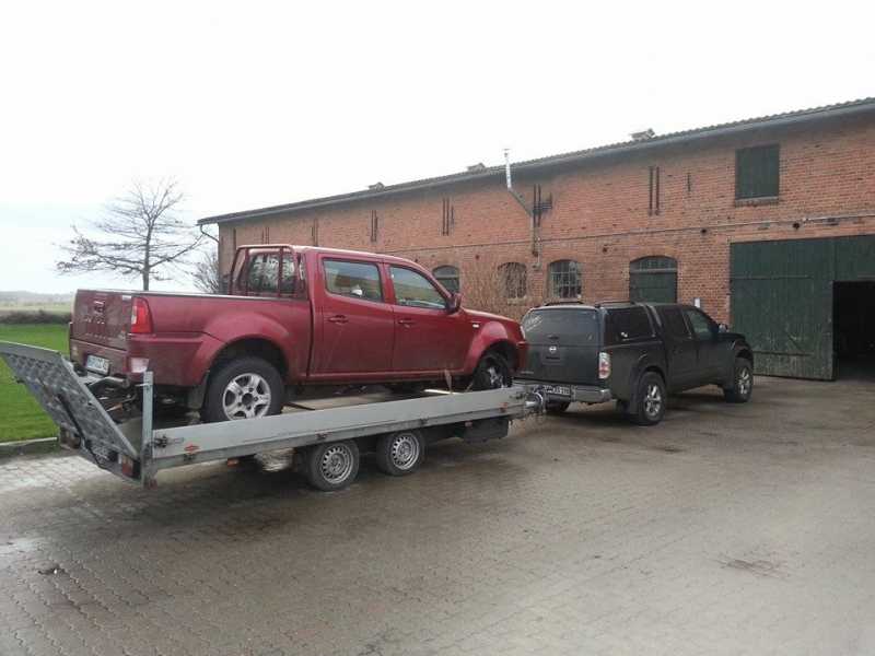

Hey Gemeinde (allen noch ein frohes neues Jahr
Heute hätte es fast den Tata bei 140 zerlegt

11 Jan 2014 00:13 #74
von EGGE
Egge aus HRO
EGGE antwortete auf Tata Xenon im Test
wenn du schreibst:"fast zerlegt... " dann scheinst du ja noch gut rausgekommen zu seinaus der nummer.
Was war los ?
bei 140 oh ha das kann anders ausgehen
Gruß Egge
Was war los ?
Gruß Egge

- PJ0709
- 4x4 = 16
22 Jan 2014 10:33 #76
von PJ0709
Robert
Fahrzeug:
Ford Ranger XLT DoKa 2012
PJ0709 antwortete auf Tata Xenon im Test
tippe mal auf reifenplatzer
Robert
