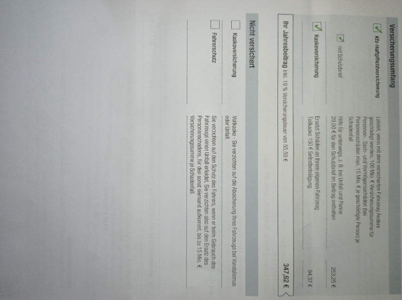

09 Okt 2023 11:44 #7 von harzmazda
harzmazda antwortete auf Ford Ranger / Mazda BT 50 Ablastung
Hier die Versicherung bei der HUK Coburg als Lkw Lieferwagen Pick Up. Ich hatte ihn früher auch mal als Pkw. War mit der niedrigsten Einstufung ähnlich teuer.
Willst du ihn tatsächlich als Pkw anmelden und warum?
