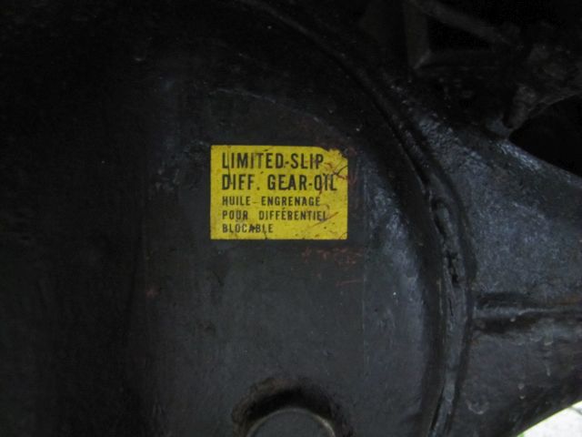

31 Mai 2016 14:31 - 31 Mai 2016 19:58 #18 von OffRoad-Ranger
OffRoad-Ranger antwortete auf Welche Öle?
moetheone schrieb: ...Muss da ein LS rein oder nicht?
Klar hat unser Pickup eine Diff-Sperre, oder?...
Hej,
am Diffgehäuse über der Öleinfüllschraube ist ein gelber 3x3cm großer Aufkleber welcher angibt welches Diff verbaut ist.
Sooo klar ist es nun nicht daß dein Pick ein Limited Slip Diff hat.
