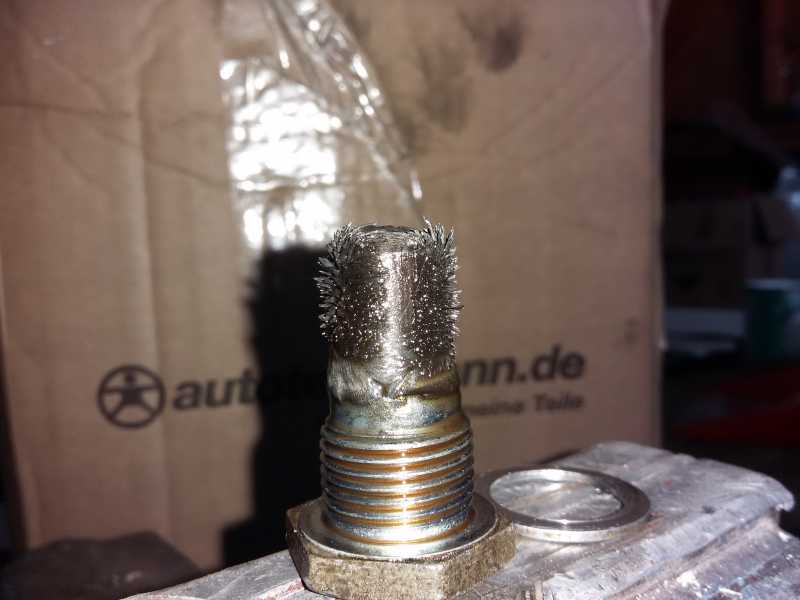

So, gestern habe ich in Getriebe und Verteilergetriebe das neue ATF Öl Febi Nr. 22806 eingefüllt. Das aus dem Getriebe sah auch durchaus schwarz aus, Verteilergetr. bischen besser, km-Leistung bisher knapp über 70tkm. Hier noch ein Bild von der Ablassschraube, naja, wo gehobelt wird fallen Späne
Die Größe des Magneten sagt mir, dass hier durchaus mal was abfallen kann.
Jedenfalls fährt der Wagen noch und wenn ich mir das Öl und den Wareneinsatz ansehe, wars auch nicht übertrieben mal zu wechseln.
