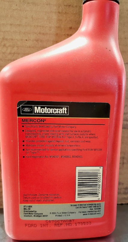

ist das besser?

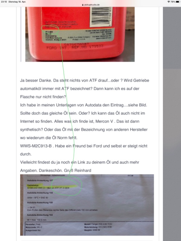

Ja besser Danke. Da steht nichts von ATF drauf...oder ? Wird Getriebe automatiköl immer mit ATF bezeichnet? Dann kann ich es auf der Flasche nur nicht finden?

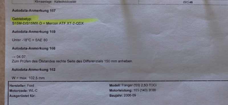

Ich habe in meinen Unterlagen von Autodata den Eintrag....siehe Bild. Sollte doch das gleiche Öl sein. Oder? Ich kann das Öl auch nicht im Internet so finden. Alles was ich finde ist, Mercon V . Das ist dann synthetisch? Oder das Öl mit der Bezeichnung von anderen Hersteller wo wiederum die Öl Norm fehlt.
WWS-M2C913-B . Habe ein Freund bei Ford und selbst er steigt nicht durch.
Vielleicht findest du ja noch ein Link zu deinem Öl und auch mehr Angaben. Dankeschön. Gruß Reinhard

habe dir die Stellen mit grün markiert Vergleich deines Datablatt und der Flasche.... Ich habe dir die Spezifikation XT-2-QDX bzw. M2C166-H markiert
Hier das Beispielprodukt von RAVENOL
RAVENOL Dexron D II
ato24.de/de/rav....html
Wenn du dir das Produktbild 1 Literflasche ansiehst, dann taucht da auch die Spezifikation 166H auf....
