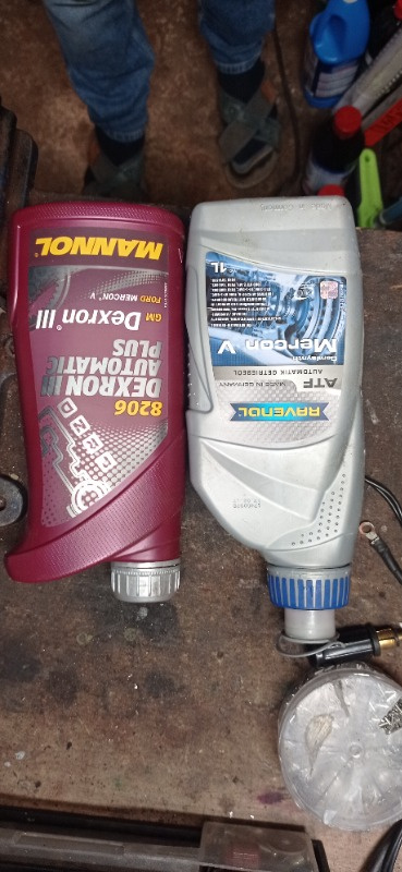

Das Thema ist ja vor Jahren abrupt zu Ende gegangen. Vielleicht gibt's ja neue Infos und Erkenntnisse? Bin nun auch wieder dran mit Getriebeölwechsel. Ins Getriebe hatte ich vor 100 000 km das Mercon V gekippt. Hinterachse ein 80w90 LS und Differential vorn weiß ich gar nicht mehr so genau. Ich weiß bis heute nicht was richtig ist. Nur beim Schaltgetriebe bin ich mir mit dem ATF Öl sicher.

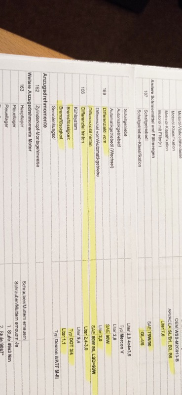

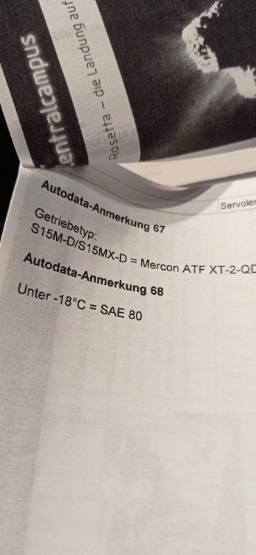

Ich habe in meiner Autodata noch was gefunden. Ist nur bedingt aufschlussreich. Weil da unter Schaltgetriebe wiedersprüchlige Angaben stehen.
Oder ich interpretiere die falsch. Beim BT 50 sind genau die gleichen Angaben.

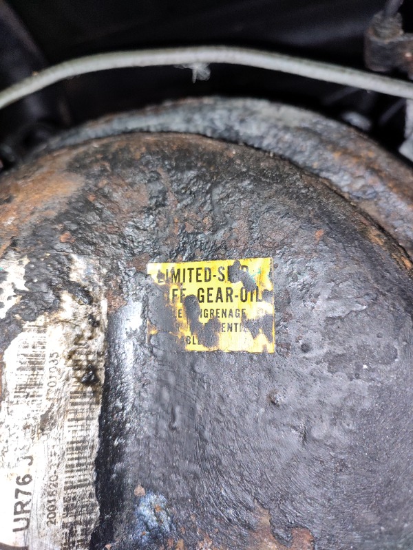

HINTEN SAE 90 mit Zugabe von Anti-Slip Additiv (z.B. MOPAR) max. 5%
SCHALTGETRIEBE ist es ein ATF , Farbe rot , aber mineralisch. Das Mercon V ist nicht mineralisch.
Ob du ein Anti Slip Additiv ins hintere Diff brauchst, siehst du am Aufkleber auf dem Diff hinten... gelber Aufkleber.

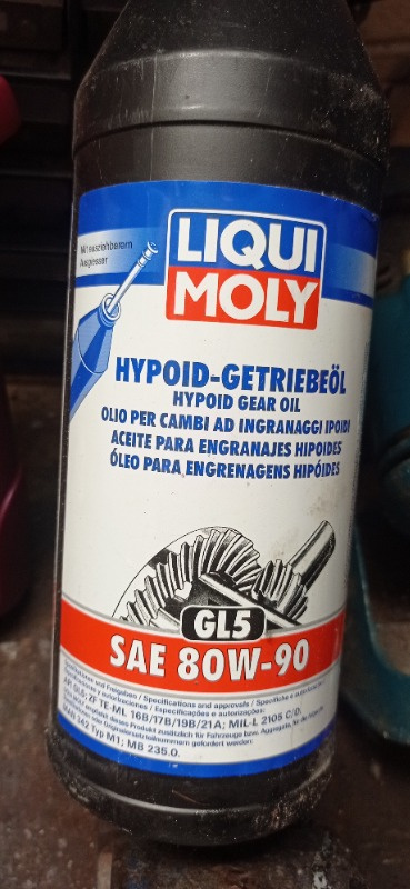

danke für die öltipps ich werde mir die mal die Tage raussuchen oder vielleicht hast du noch einen Link jeweils dafür. Ich habe hier noch angefangen Flaschen und bin mir nicht mehr mehr sicher , welches Öl ich damals ins Getriebe gefüllt hatte.
den Aufkleber habe ich nicht. Also Öl ohne LS? Vielleicht auch gleich eine Verständnisfrage. Kann Öl mit dem Zusatz LS Schäden verursachen, wenn ich die Achse ohne diesen sperrschlupf habe? Und umgedreht, wenn der LS Zusatz im Öl fehlt, was passiert mit der Achse und dem Differential wenn es das LS Öl braucht?Rost schrieb: So sieht der Aufkleber für Anti Slip aus....

danke für die öltipps ich werde mir die mal die Tage raussuchen oder vielleicht hast du noch einen Link jeweils dafür. Ich habe hier noch angefangen Flaschen und bin mir nicht mehr mehr sicher , welches Öl ich damals ins Getriebe gefüllt hatte.[/quote] was steht bei deinem Öl vor dem W? Ich möchte das für die Achse und für's Differenzial vorn nehmen. Wobei ich es für vorn nicht so wichtig nehme. Ich fahre selten mit Allrad und wenn nur von einer Wiese zu kommen. Was meinst du?
2,4-l-D-4D 150 PS Bj 2019
