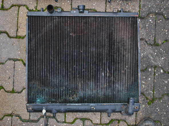

Ja der Lüfter schaltet sich zu. War hier mal in der nächsten Stadt beim Mitsu-Dealer. "Müssten wir uns mal ansehen...kann alles sein....Kosten?...können wir noch nicht sagen". Na danke. Dann mach ich das lieber zu Hause selber. Habe ja hier von einigen gelesen, daß Überhitzung auch mit einem verschmutzten Kühler zu tun haben kann. Das ist eigentlich das Einzige was ich mir noch erklären kann. Thermostat, Wasserpumpe etc. sind vor ca 30.000 Km mit dem Turbolader und dem Zahnriemen mitgemacht worden. Viskokupplung ist auch neu. Also werde ich den Kühler mal von aussen und innen reinigen.
Hat jemand Erfahrungen mit diesem Reiniger für Kühler?
www.liqui-moly.at/liquimoly/produktdb.ns...Opendocument&land=DE
Ich bin ja schon gelegentlich auf dem Acker und im Wald bei der Landwitschaft und der Jagd unterwegs. Sehr gut möglich, daß sich da der Kühler auch von aussen zugesetzt hat. Kann man das vorsichtig mit dem Hochdruckreiniger machen, wenn der Kühler ausgebaut ist?
Habe hier gelesen, daß es einen Thermostat gibt der schon bei 73 Grad öffnet. Der alte link fürt aber ins nichts. Hat jemand eine aktuelle Bezugsquelle dafür?
Oder doch gleich einen neuen Kühler für ca 160 €
www.kfzteile24.de/index.cgi?rm=showArtic...ID=0,1,100007,100102

spül mit einem Gartenschlauch und Düse (mittleren Strahl) von der Innenseite nach außen.
So mache ich das.
Solltest du n neuen Kühler kaufen, auf die Anschlüsse achten.Habe noch einen verkehrten Zuhause liegen.
