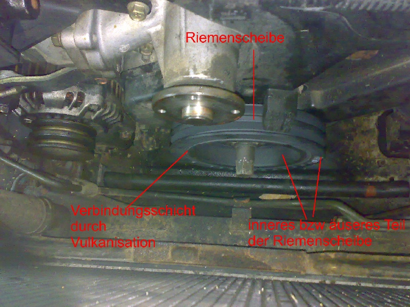

hi
um mal auf,s thema zurück zukommen...
bei so ca. 128000 km hatte ich folgendes problem...
wenn der motor kalt war , gleich nach dem starten , beim gasgeben, so hatte er so nen komisches kreischen....ähnlich wie nen rutschender keilriemen... motor warm...war es weg???? ist dann schlimmer geworden,hat länger angehalten.... :k_Bahnhof
nach eingehender untersuchung..., siehe da... es war die riemenscheibe auf der kurbelwelle!!!
die besteht aus ner inneren und ner äuseren hälfte die sind zwecks dämpfung
miteinander zu einem teil über vulkanisation fest verbunden.
diese hatte sich gelöst so das das äußere teil auf dem inneren quitschend sein eigenes süppchen kochte bis es genug grib hatte und wieder sauper mitlief...naja nachdem ich endlich darauf gekommen war, bestellte ich mir ne neue riemenscheibe die kostete ja nur lächerliiiche 204€ :k_sm18
gewechselt hatte ich sie dann an einem abend, weil ich es schaffte ohne den kühler zu demontieren, mußte ihn aber lösen und so weit es ging , nach oben anbinden
