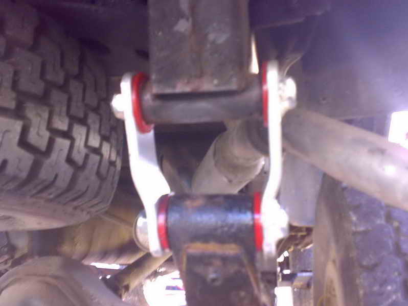

hallo leute
so habe nach einer woche verzicht auf mein "L" den umbau erst mal beendet .... habe sämtliche buchsen der hinteren Blattfedern gewechselt, das war ziemlich stressig, weil alles total eingerostet und verkustet war.
die federn selbst hat mir ein guter alter federschmied aufgesprengt und mit einer zusatzlage versehend,den herzbolzen erneuert und weil er einmal dabei war , ließ ich mir auch noch 4 neue , um 3cm längere laschen für die hinteren federschägel mit anfertigen,.....
die neuen schrauben sowie neue buchsen drehte ich mir selbst noch dazu... letztere hatte ich noch neu liegen aus einem rancho fahrwerk welches ich mir vor 10 jahren mal unter meinen cherokee bastelte , es sind polybuchsen mit metallhülsen , die polybuchsen waren nur vom drm. etwas zu dick. gestern hab ich alles wieder eingebaut, hat wunderbar geklappt....
ist jetzt hinten etwa 4-5 cm und vorn ( drehstäbe angezogen) gute 3 cm höher. er fährt sich jetzt wieder super... er wird 10 jahre , war in der federung schon ziemlich müde, hat sich immer sehr schwammig gefahren...

Heyho
ab gestern auch meine neuen Federschäckel eingebaut. 3-4 cm mehr sind es hinten mehr geworden. Und Keilform hat er auch wieder.
Gruß Alex

Hallo Leute,
solche Federschäkel sind kein Problem. Nur sollte man - nach unseren Erfahrungen - in der Mitte noch eine Versteifung mit einbauen ab einer bestimmten Länge. Sonst besteht die Gefahr, dass sich die Teile quer verziehen, da die Achse ja nur durch die Blattfedern geführt wird und sonst keinerlei Längslenker hat.
Wir haben deshalb zwischen den beiden Seitenteilen der Schäkel auf jeder Seite noch eine rechteckige Stahlplatte eingeschweißt, in der Mitte verbohrt und mit einem 10er Bolzen gegen verwinden gesichert. Da kann sich der Schäkel dann nicht mehr seitlich verziehen.
lg - Fritz

Hi!
Fritz hat recht - die Fahrzeuge, wo ich längere Federschäkel drin hatte (selbstgeschweißte), hatten immer einen Mittelsteg! So wie ein "H" quasi, die halten bombemfest!
Zu lang sollte man die Dinger sowieso nicht machen...
