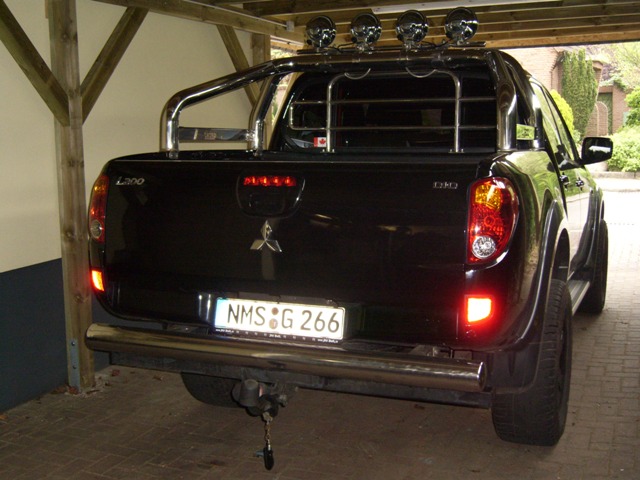

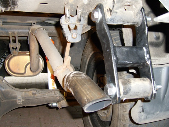

endlich geschafft, die neuen Federschäkel sind drin. An dieser Stelle nochmal Danke :k_sm19 an Alex86 für seine Bauanleitung. So konnte mein Bekannter ein paar super passende Schäkel fertigen.
Anbei nun die Aktuellen Bilder.....
Gruß Micha

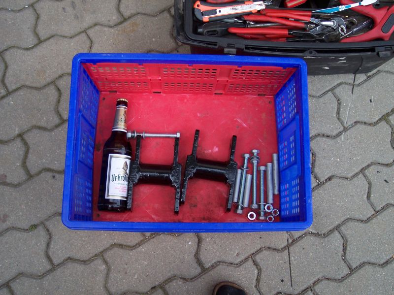

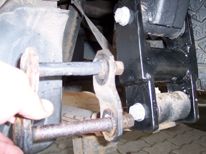

Hab einen Federschäkel (KA0T) zurück geschoben zum messen also ,
in den Gummibuchsen ist der Durchmesser 16mm am Ende abgesetzt
auf M12.
Werd mir also aus Schrauben M16 mal lang welche abdrehen wobei es da auf ankommt das sich in der Buchse nur der Schaft befindet ,daher M16 mal lang .
Gruß Rolf

So hab sie jetzt eingebaut die selbst gebauten mit einer Höherlegung
von 40mm.
Hab zusätzlich noch die Dämpfer gegen Trailmaster für eine Höherlegung
von 30-40mm ausgetauscht.
