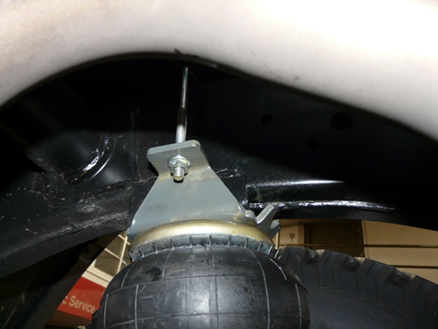

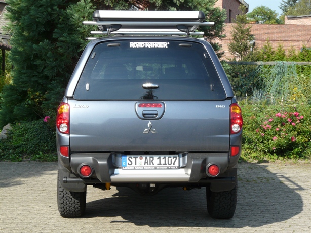

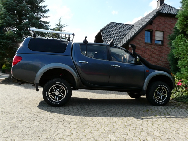

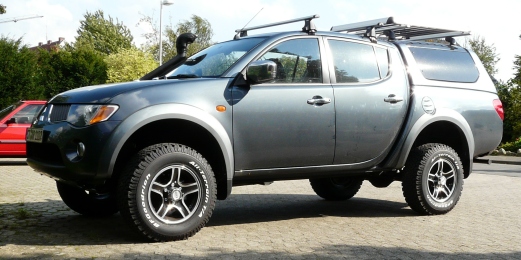

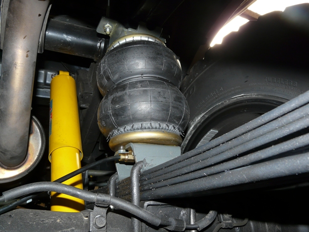

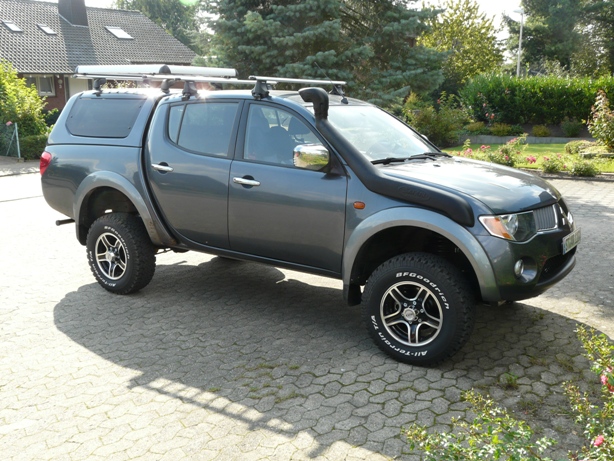

So, es ist fast vollbracht.
Diese Woche wurden noch verbaut.
Das Trägersystem unterm HT (jetzt kann ich bis zu 150 kg auf das HT packen).
Die Dachträger für das HT und für die Kabine.
Der Gepäckkorb (der kommt nach vorn, wenn das Dachzelt hinten drauf kommt).
Die Zusatzluftfederung. Da muss ich sagen, das hat sich gelohnt. Die Schalttafel für die Luftfederung ist in der Armlehne verbaut.
Anbei noch ein paar Bilder
