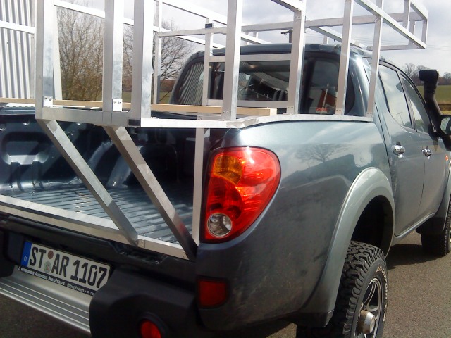

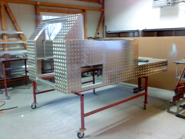

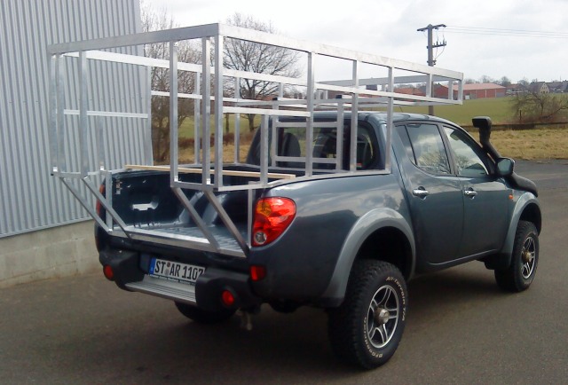

Momentan steht mein KA0T bei der Firma ORTEC und bekommt ein Aluhardtop (so ist die offizielle Bezechnung), welches aber eigentlich ein Wohnkabinenaufbau ist.
Um auch weiterhin ein volle Funktionalität zu erhalten, wird der Innenausbau vom Alutop losgelöst gestaltet. Alles wird auf einer Siebdruckplatte befestigt. Ziel ist es, alles in 30 ... 45 min zu demontieren.
In der ersten Ausbaustufe werde ich aus Zeitgründen keine aufwendige Bordelektronik mit Solar, Batterie etc.)verbauen. Auch fehlt mir da die Erfahrung, was nötig ist und wie es verbaut wird. Es wird nur der Platz für eine Batterie und die Steuerelektronik freigehalten.
Hier noch drei Bilder.

sieht schon gut aus mit dem Ribbelblechverkleidung.
Gruss Ralf K.

hast eine gute Wahl damit getroffen, daß Teil von der Firma Ortec fertigen zu lassen. Deren Arbeit ist echt noch akurate Handwerkskunst. Na dann gibt´s ja in Karenz ordentlich was gucken!!
Gruß Klaus
Gruß Klaus

Das Schöne ist, dass man hingeht und sagt wie man es haben möchte. Ich wollte zum Beispiel, dass der untere Rahmen die krumme Form der Ladebordwände nachahmt, damit alles richtig dicht wird. Kein Problem! Bedingung ist halt nur, dass das Auto da bleiben muss, wegen der Anpassarbeiten.
Oder die Verbindung zum Fahrerhaus. Da haben wir gemütlich drüber gesprochen, was geht und wie meine Vorstellungen sind. Jetzt wird es genau so, wie ich es mir vorgestellt habe. Eine permanente Verbindung, der Übergang wird mit Airtex als eine Art Segeltuchstutzen ausgeführt.
Bis Karenz muss auf jeden Fall das Bett im Alkoven fertig sein. Da ergibt sich eine Liegefläche von 150 x 210 cm. Da kann man es drauf aushalten.
Gruß René
Gruß René
