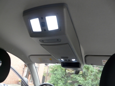

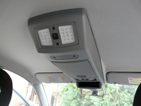

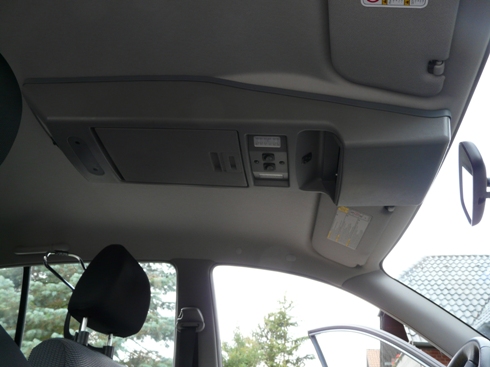

Ich habe mal wieder etwas eingebaut....die Dachkonsole.
Der Einbau ist total easy, alles hat gepasst und alle Kabel waren dabei.
Nur an der vorderen Befestigung haben die Einnietmuttern gefehlt.

Coole Sache die Dachkonsole!

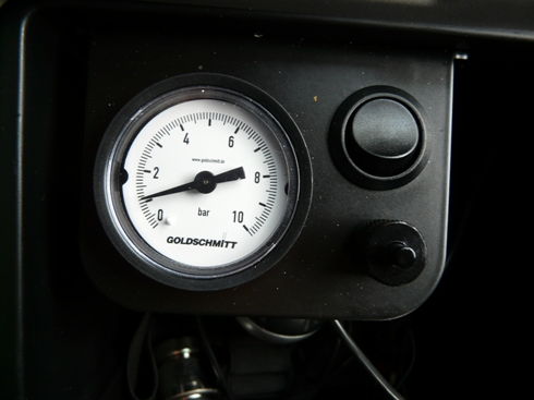

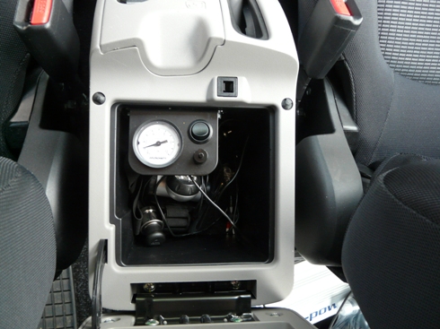

Find das Bedienungselement für die Luftfederung aber etwas unglücklich platziert :-/ Da hat man ja fast keinen Platz mehr in der Mittelkonsole, oder?
Mike

Stimmt, aber wo sollte das häßliche Ding hin. Ich werde das auf jeden Fall noch einmal umbauen, auch deswegen, weil ich den Kompressor zum Reifenfüllen nutzen möchte.
Und in den Radioschacht in der Dachkonsole sollen noch drei Zusatzinstrumente, aber wegen der Blendwirkung in digital und abschaltbar.
Gruß René

So hässlich find ich das Teil garnicht. Ich hätte es mir warscheinlich bei der Beifahrerseite montiert (wo viele Handyhalter ect haben).
Mike

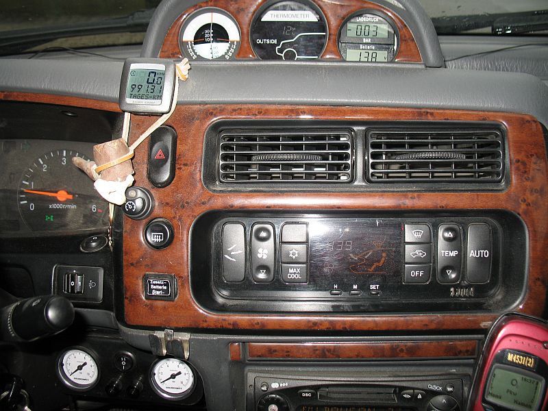

Ich sehe gerade, dass Du die getrennte Anlage hast. Wie ist das mit der Verschränkung, da hast Du ja keinen Druckausgleich zwischen den Luftbälgen?
An der Stelle klappt das nicht wirklich gut, da die Verkleidung sehr rund ist und praktisch gleich nach hinten geht.
Gruß René
Gruß René

Servus Rene,
mein Montageort ist ja kein "muß" für andere und wie es im neuen eL aussieht weis ich sowieso nicht.
Zur Verschränkung:
Ich habe eine Zweikreiskomfortanlage, Schalter in Stellung I ist aufpumpen.
Schalter in Stellung II ist Verbinden der beiden Bälge mittels Magnetventil.
Im Gelände wenn es auf Verschränkung ankommt fahre ich fast immer mit weniger als 0,3bar. Somit ist nicht viel da, was sich ausgleichen müßte.
Werner
Zur Verschränkung:
