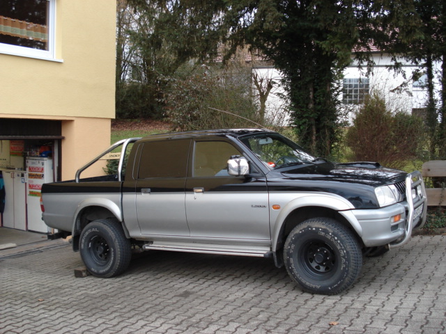

Mfg Günter

ich hatte wie du auf dem Bild sehen kannst ( auf der vorherigen Seite) "Mangels" Stahlfelgen drauf mit einer et von -20 drauf (optisch Baugleich) mit den Dotz Dakar Felgen die ich jetzt auf meinem Ford Ranger habe.
