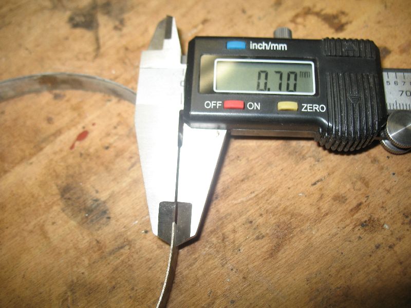

Ach ja nochwas,
Ring drehen ist nicht notwendig, nimm ein dünnes Ausgleichsblech, ich glaube 0,7mm, welches du bei der Felgenmontage dazwischenschiebst.
