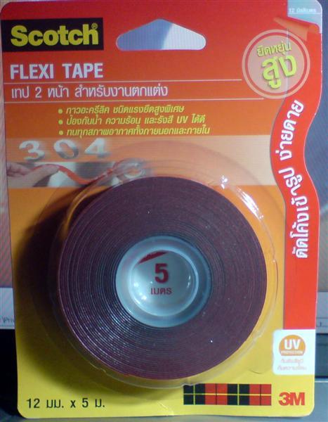

Nachdem ich meinen KA0Ten heute frisch gewaschen und gebügelt von der Inspektion zurück bekommen hatte (siehe [url]hier [/url], habe ich die Stellen wo morgen das Body Cladding Set drauf kommt, gewachst und mit der Maschine poliert.
Das Reinigerspray [url]ThreeBond Super Cleaner[/url] und noch etwas von dem Klebeband, welches schon auf den Teilen klebt
habe ich auch gekauft.
Ich werde dort wo noch Platz ist etwas mehr Klebeband aufkleben, um die Haftung zu verstärken.
Nachdem die Bereiche wo die Klebeverbindung stattfinden wird mit dem Reinigungsspray gereinigt und die Teile aufgeklebt sind, werden die Übergänge rundum (bis auf je eine Stelle unten die wegen Druckausgleich offen bleiben muss) mit Silikon versiegelt (vorher mit Kreppband abgeklebt), wozu ich auch die Radkasten-Verkleidungen abnehmen werde, denn andernfalls komme ich dort nicht zum Versiegeln ran, kann das aber schlecht vorher machen, da die Verkleidungen dort ja anliegen sollen, wozu die Dinger montiert sein müssen.
