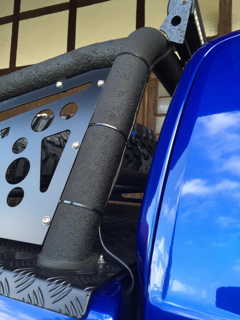

So, heute habe ich dann schon mal die Lightbar montiert, der Träger hat zwei Schichten Brantho Korux und zwei Schichten Herculiner bekommen.
Mit der Außen liegenden Verkabelung bin ich nicht ganz glücklich, aber ich möchte weder die Stylingbar noch das Top Cover anbohren, somit habe ich nicht so die große Auswahl,
Kabel geht unten im Seitenteil in den Zwischenraum von Ladefläche und Radhaus, von da geht's dann nach vorne, was ich wenn es soweit ist auch noch dokumentieren werde.

Es hat mir keine Ruhe gelassen, und weil es Scheisse ausgesehen hat habe ich dann das Kabel heute doch durch das TopCover gelegt

Sisko antwortete auf AmStaff´s Ranger
Hallo Torsten,
bei meinem ersten Amarok war das originale Licht noch sehr "sparsam", bei meinem zweiten ist das originale Fernlicht ausreichend und so hab ich jetzt keine Lampen mehr auf der Stylingbar, obwohl es schon echt klasse aussieht.
Bei Amarok No.1 hatte ich auch zusätzliches Fernlicht auf der Bar, ich hab die Kabel von unten in die Rohre laufen lassen und dann oben zwei Löcher in die Bar gebohrt und die Kabel erst da austreten lassen wo die Anschlüsse der Lampen waren...
Schön mit "Gummiführung / Stöpsel" so wie Du beim Deckel. Hat gut funktioniert und gut ausgesehen, war nur etwas fummelig beim Einziehen. Die Bar vom Amarok ist aus VA und so konnte es auch nicht Rosten...
Torsten
