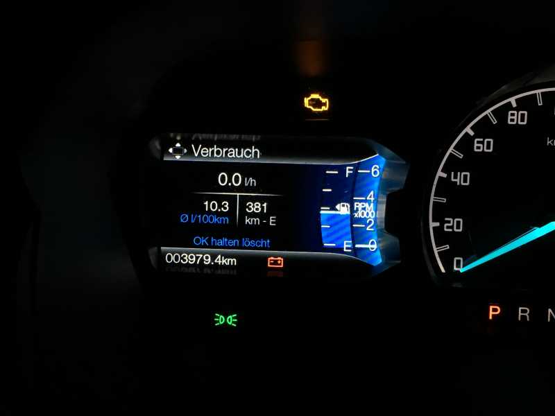

25 Jan 2019 19:03 #398
von PIPDblack
Letztes WE habe ich die Momentanverbrauchsanzeige aktiviert.
Danach sah es aus wie auf dem Bild.
Nun war diese Woche der fFH am Wagen und den Lichtsensor umprogrammiert. Jetzt sehe ich rechts neben der Anzeige nur noch den Tankinhalt, aber nicht mehr den Drehzahlmesser. Vorhin hab ich noch gedacht, dass es daran liegt, weil der Tank leer war. Aber nun hab ich getankt und schon paar mal das Auto neu gestartet. Aber der Drehzahlmesser bleibt weg. Jemand ne Idee?
PIPDblack antwortete auf Forscan - Kodierung Steuergeräte - Freischaltung
- luke_ger
- Luca
- Beiträge: 273
- Dank erhalten: 64
25 Jan 2019 19:04 #399
von luke_ger
luke_ger antwortete auf Forscan - Kodierung Steuergeräte - Freischaltung
Ja. Hacken im Menü Drehzahlmesser anzeigen setzen. Ist eine werksfunktion. Guck mal im Menü
