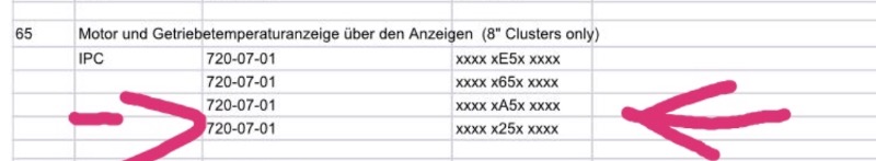

30 Jan 2019 17:22 #409 von Range-Rider
Reifendruck: die Hardware kann es, also die Software des BC und die Sensoren auch.
Mit ForScan kann ich sie ja einzeln auslesen...
Motor- und Öltemperaturanzeige:
Aus eine Code-Sammlung, mehr Infos habe ich aktuell auch nicht, sorry...
