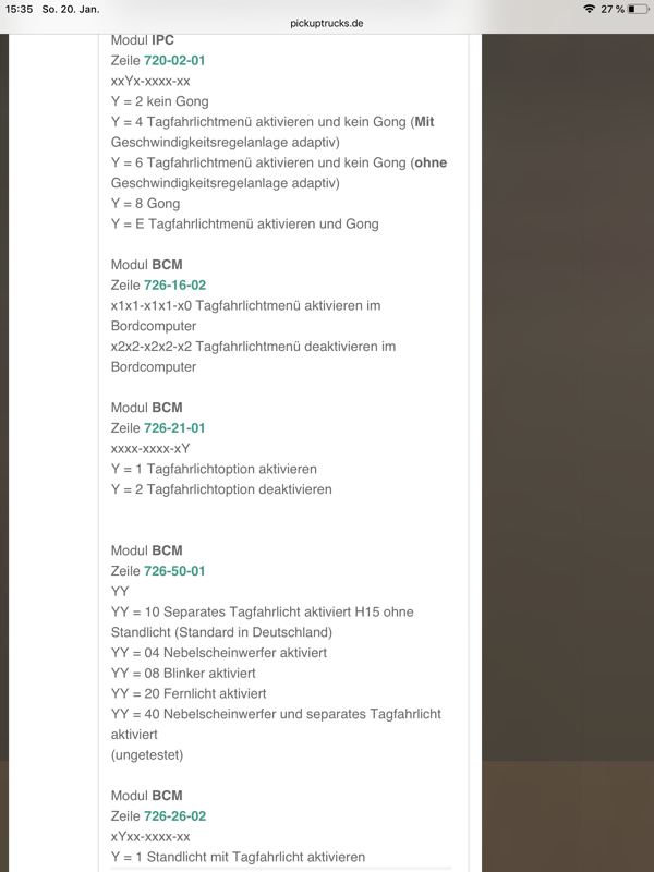

Gehe ich recht in der Annahme, dass ich alle 3 Punkte bei der Programmierung des TFL-Menüs abarbeiten muss? Bei 4 brauch ich nicht bei, wenn ich an der TFL-Position nichts ändern will. Punkt 5 kann ich auch ignorieren.
Gibt’s für die Punkte auch schon Dropdown-Menüs in FORscan? Wenn ja, wie heißen diese? Mit den technischen englischen Begriffen hab ich es nicht ganz so.
Gibt es irgendwo evtl. eine deutsche Übersicht dazu? Auch wenn man in FORscan die Sprache auf Deutsch stellt, ändert sich dort leider nix.
Nächste Frage: kann man beim TFL, welches ja bekanntlich nur vorn leuchtet, ggfs. auch die Rückleuchten aktivieren?
