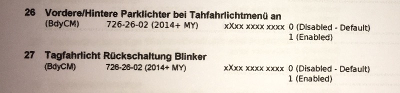

PIPDblack schrieb: Nächste Frage: kann man beim TFL, welches ja bekanntlich nur vorn leuchtet, ggfs. auch die Rückleuchten aktivieren?
Musst Du mal testen...
lg,
Sonny
2017er Ranger Limited 3.2
2012er GMC Sierra 1500 5.3 V8
Letzte Änderung: 30 Jan 2019 20:05 von Range-Rider.
Folgende Benutzer bedankten sich: PIPDblack
  • PIPDblack
  • PIPDblacks Avatar
  • Abwesend
  • Mathias
03 Feb 2019 19:37 #412 von PIPDblack
@Range-Rider
Vielen Dank. Hat geklappt. Söhnke und ich haben heute etwas an den Rängern rumprobiert. Sein Ränger hatte das sogar schon aktiviert.:p
Dafür gibt es auch den entsprechenden Menüpunkt in der Dropdown-Version.
Auch für das Tagfahrlichtmenü gibt es dort verschiedene Punkte. Allerdings sind da drei identisch beschriftete Auswahlpunkte, deren Bedeutung wir nicht klären konnten, deshalb wurde das auf althergebrachte Weise codiert.
Was bei mir aber nicht funktioniert hat, ist die Änderung der Steckdosenlaufzeit. Egal was wir eingegeben haben, die Steckdosen in der Mittelkonsole gingen direkt nach Abzug des Zündschlüssels aus.
