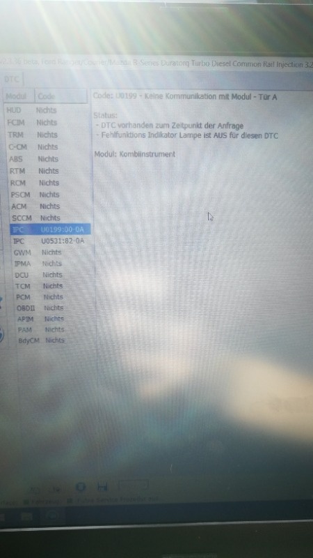

Etwas spezielles freischalten wollte ich nicht, ich hab nur mal durchgesehen, was so verfügbar ist und was man eventuell aktivieren könnte. Das was durch Fehlermeldung nicht zu schreiben ging, habe ich wieder auf Standart zurück gestellt, nur habe ich da anscheinend auch etwas schreiben können, was trotzdem nicht funktioniert.

Konnte alle Fehler Raus programmieren
es war die elektronische Heckklappe aktiviert......die gibts leider beim Ranger nicht
