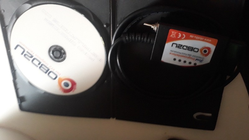

ein Kumpel, der vom Ranger zum Dmax gewechselt ist, hat mir das vermacht.
Er hat es selbst nie verwendet.
Ich möchte als erstes, wenn fertig angeschlossen, meine Nebelscheinwerfer aktivieren und mal sehen, was noch geht.
Was brauch ich noch alles, um dieses Set verwenden zu können?
Tom

Einen Laptop, ForScan mit erweiterter Lizenz, sonst nichts...

und verwende ich die beiliegende CD oder hat das ForScan dann alles?
Ich hatte mal sowas für meinen Vectra damals, da wurde dringend davon abgeraten, die beiliegenden CDs zu nutzen...

Glaube da sind Treiber für den Adapter drauf. Würde ich nur Verwenden wenn es nicht funktioniert
