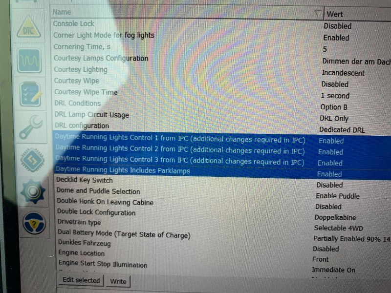

Das das Licht auch wirklich aus ist bei Schalterstellung „0“ stellst Du im IPC und im BCM (BdyCM) um, Du musst alles ändern wie hier beschrieben.

Ich wollte es gerade schreiben: seitdem wir das Standlicht zum TFL aktiviert haben und auch das Tagfahrlichtmenü ohne Gong, seitdem ist auf Schalter 0 bei mir auch dunkel.

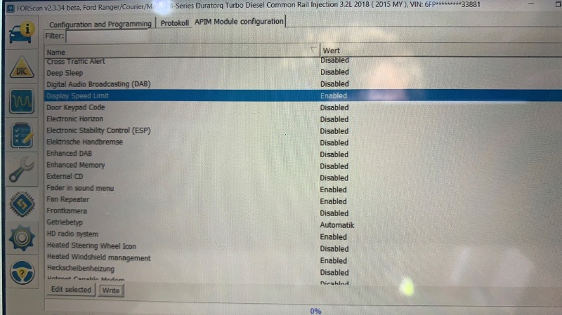

Die zieht er sich aus dem Navi, da kann man Verkehrszeichen freischalten.
Ist aber nervig, da diese aus der Karte kommen und oft nicht der realen Beschilderung entsprechen.

Ich weiß, aber wie schalte ich das frei? Verkehrszeichen im Navi sehe ich, im IPC aber nicht

Hab ich gemacht. Das schaltet aber nur das Verkehrszeichen im APIM ab, im IPC verändert das leider nichts

Hab ich fast befürchtet. Und Du bist sicher das der Explorer keine Kamera zur Verkehrszeichenerkennung hinterm Innenspiegel hat?
Hättest Du mal die VIN des Explorers zur Hand?
