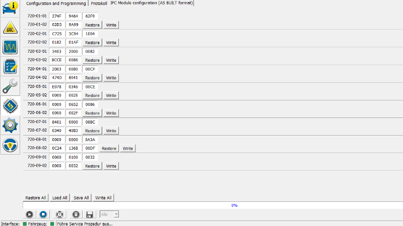

21 Jul 2020 17:59 - 21 Jul 2020 18:40 #664
von BlueRanger2018
BlueRanger2018 antwortete auf Forscan - Kodierung Steuergeräte - Freischaltung
Ja, den Lichtschalter habe ich immer auf Automatik. Ja, also es gongt halt, wenn der Wagen läuft und man die Tür auf macht bzw. nicht in "P" ist. Dann gongt er ja 4-mal und zeigt die Meldung an das die Tür offen ist oder nicht in "P".
Die Meldung kann er gerne anzeigen, ich hätte nur gerne das der Gong aus ist. Aber der Code der dafür im IPC in der Zeile 720-02-01 bei xxYx-xxxx-xx Y = 2 (kein Gong) eingtragen ist steht bei mir schon drin. Also die 2 ist geschrieben, von vornherein und trotzdem gongt es.
So sieht mein IPC aus:
Letzte Änderung: 21 Jul 2020 18:40 von BlueRanger2018. Begründung: Anhang hinzugefügt

Hallo ich bin Johannes, fahre einen 2,2l Limited und war bis jetzt stiller Mitleser.
Habe gestern ein paar Sachen freigeschaltet mit Forscan und hat alles soweit gut funktioniert.
Außer das ich jetzt die Hybrid anzeige vom Focus im Sync 2 habe. An sich nichts schlimmes aber würde es gern wider Raus nehmen. Könnte mir jmd ein Bild vom IPC Build schicken wie es bei Ihm aussieht? Habe sonst immer Bilder gemacht bevor ich was geändert habe aber da leider nicht
Wäre cool falls mir da einer weiterhelfen könnte.
